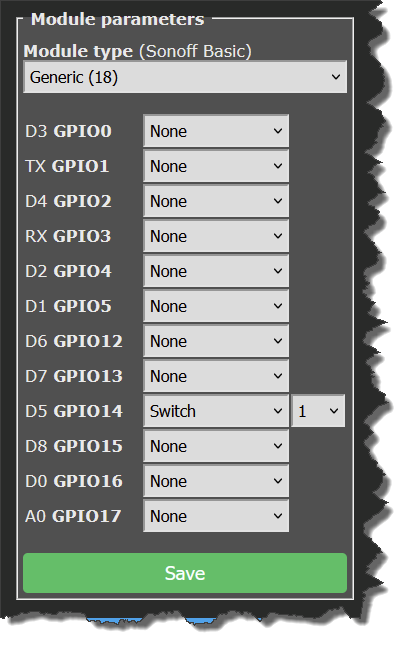

    Ich lese seit einer Weile meinen Ferrariszähler mit 'nem TRCT5000 an einem ESP8266.
    Das funktioniert inzwischen sehr stabil.
    Auf dem ESP läuft EspEasy, das mit dem MQTT-Adapter zusammenarbeitet.
    Kann ich statt EspEasy auch Tasmota verwenden?

      @codierknecht sagte in ESP8266 + TTCT5000 ... Tasmota?:
      TRCT5000
      Ja.
      https://github.com/arendst/Tasmota/discussions/16113

        @bananajoe
        Klingt gut.
        Ich habe hier noch ein paar von denen rumfliegen. Werde einfach mal probieren.

          @bananajoe
          Funktioniert tadellos.
          Habe jetzt das Board am Zähler getauscht und den MQTT-Adapter durch Sonoff ersetzen können.
          Ist etwas komfortabler ;-)

            Hallo @codierknecht,
            ich benutze derzeit auch ESPEasy, dort hat man ja einige Einstell-Möglichkeiten zum Entprellen, was bei mir auch notwendig ist. Hat man ähnliche Einstellungen auch unter Tasmota?

              @marc-berg
              Ich habe keine gefunden und löse das über einen Timeout im Script.
