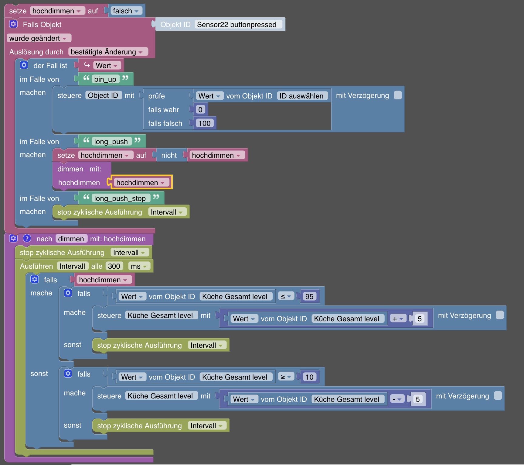

    ich möchte mit einem Taster in Verbindung mit einem Shelly Plus i4 meine Phlips Hue / Zigbee-Lampen schalten und dimmen. Mit dem beigefügten Blockly-Skript funktioniert nur das Ein-/Ausschalten und nicht das dimmen.
    Leider finde ich den Fehler nicht.
    Habt ihr einenLösungsansätz für mich?
    Vielen Dank
    Gruß Mathias

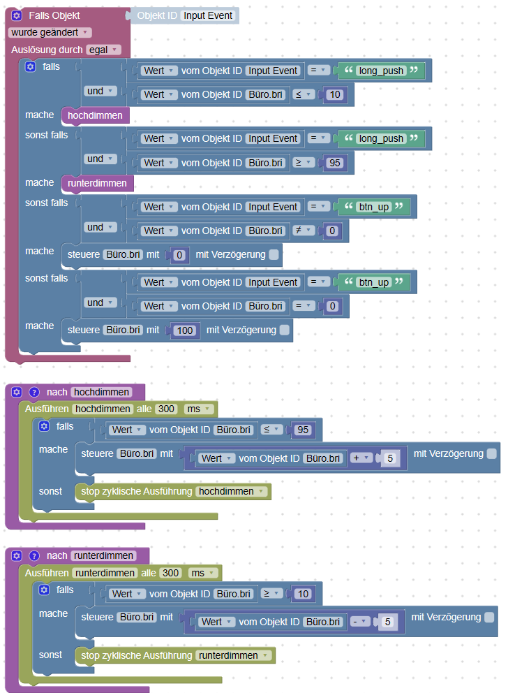

      @matze-2 Theoretisch funktioniert das Dimmen immer nur genau 1x. Wenn long_push und Helligkeit kleiner 10 dann wird die Funktion gestartet, welche die Helligkeit in 5% Schritten auf 95% hochdimmt. Gleiches bei Helligkeit größer 95, dann wird bis auf 5% runtergedimmt. Das funktioniert soweit?
      Dir fehlt zum einen der Stop Befehl. Irgendwas mit long_push ende und zum zwiten, wenn die Helligkeit z.B. 11% Hat, dann wird nie eine der beiden Funktionen ausgelöst.
      Du möchtest alle mit einem Button machen? Dann benötigst du eine Hilfsvariable, welche dir zeigt, ob du vorher hoch- oder runtergedimmt hast. Die frägst du in Falls ab.
      Probier mal folgendes (Natürlich musst du bei "long_push_stop" noch das richtige Event eintragen. Ist hier nur ein Beispiel):

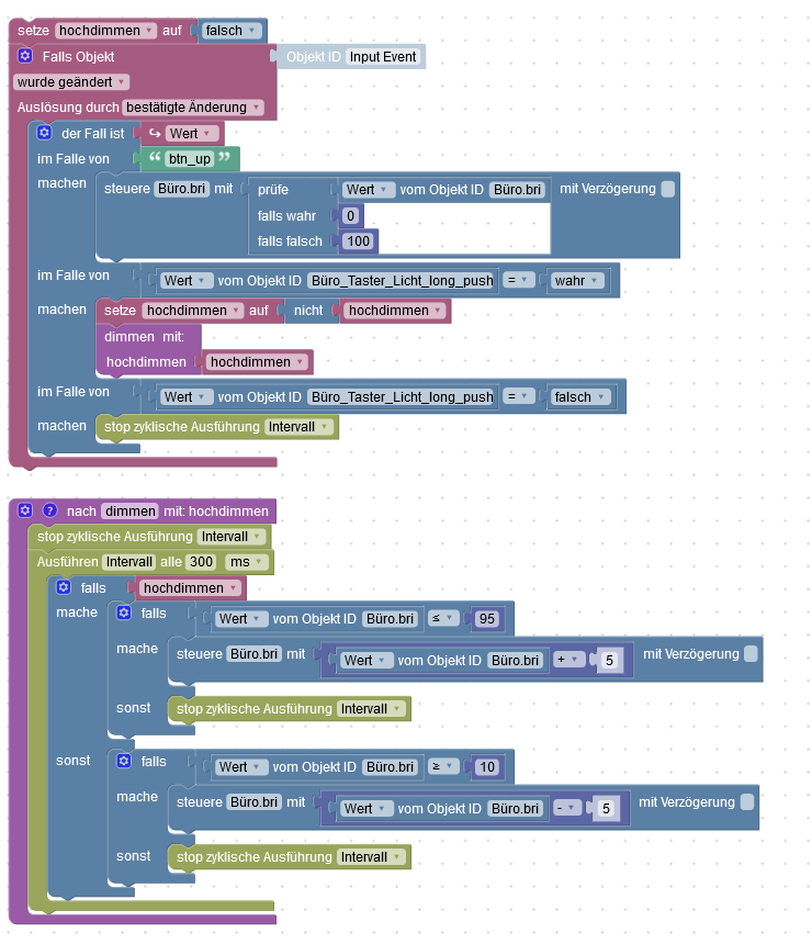

          Matze 2
          @schmakus Vielen Dank für Dein Beispiel.
          Leider funktioniert damit nur das Ein/Ausschalten. Dimmen geht nicht.
          Zu Deiner Frage: Ich möchte mit dem Taster nur eine Lampe schalten/dimmen.
          Ich habe das Blockly-Skript so erstellt...
          SchmakusS 1 Antwort Letzte Antwort
          • M Matze 2

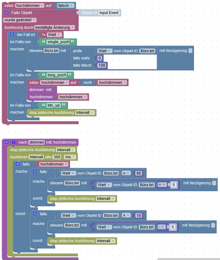

            @matze-2 kann ja nicht, da du beim „im Falle von“ beim Dimmen irgendeinen Wert aus einem DP holst anstatt wie in meinem Beispiel den Triggerwert vergleichst.

              Matze 2
              @schmakus Auch mit dieser Variante funktioniert das Dimmen leider nicht. Ich habe die Triggerwerte vom Taster noch einmal kontrolliert.
              Taster nicht gedrückt "btn_up"
              Taster 1x gedrückt -> kurz "single_push"
              Taster länger gedrückt "long_push"
