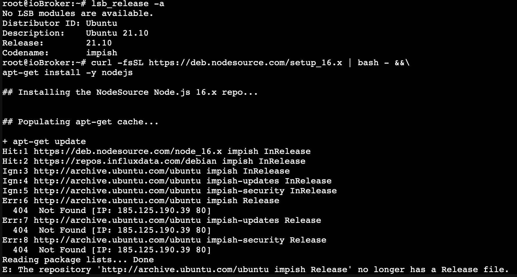

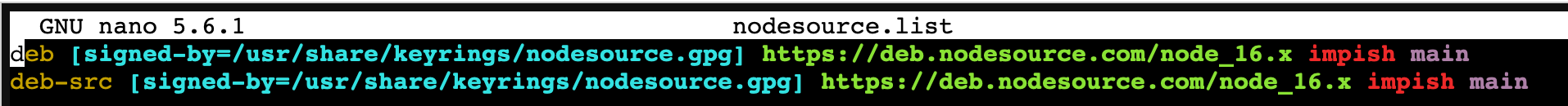

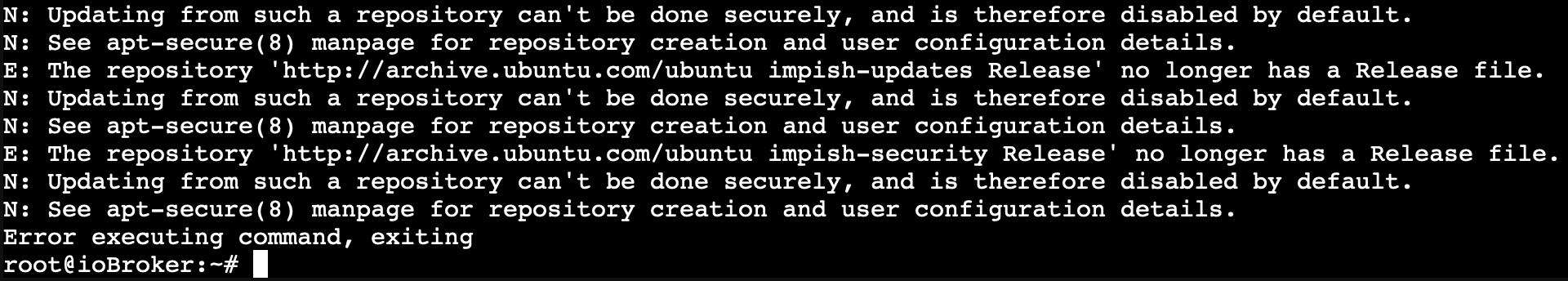

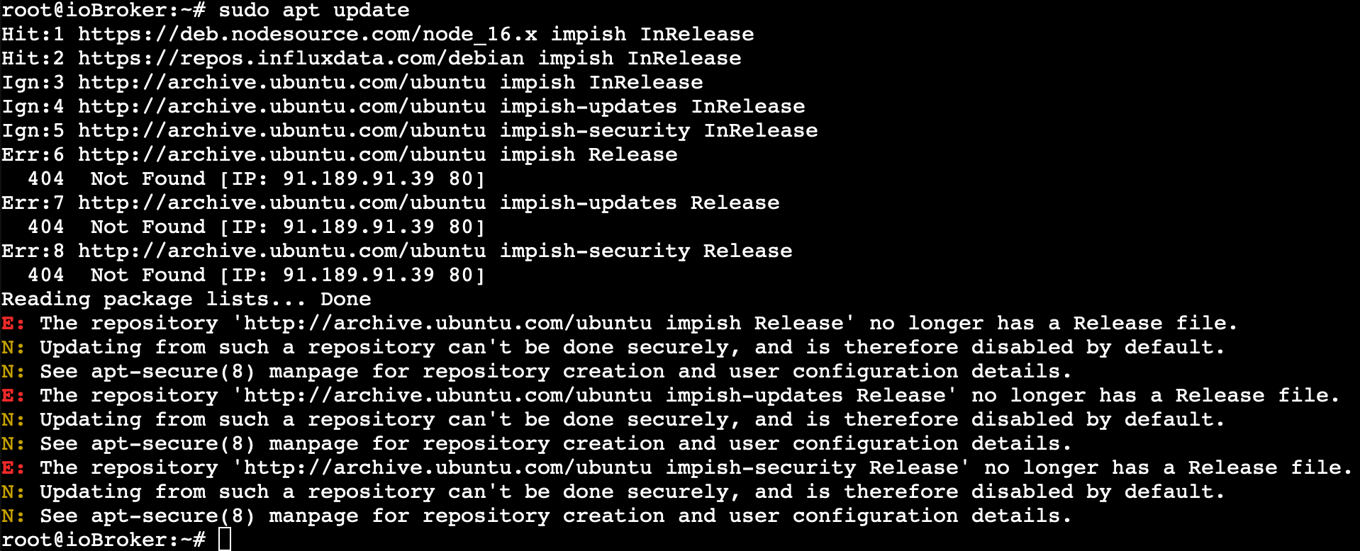

    ich habe die Anleitung versucht abzuarbeiten, bekomme aber folgende Rückmeldung und ich kann nicht von v14 auf v16 upgraden
    Bestimmt Anfängerfrage, aber ich bin in Linux nicht so fit....
    Sollte ich eigentlich von impish zu bullseye oder so wechseln?
    Danke Euch!

      @uli977 Impisch ist alt, vielleicht gehst du auf eine neuere Version, dann wird es dann wohl klappen!

            @uli977 sagte in Node.js update auf 16.x:
            Anleitung wie man von impish zu bullere wechselt?
            Gibt es nicht, weil 'Impish' ein Ubuntu-Release ist, 'Bullseye' aber ein Debian ist.
            Impish ist auch seit July 2022 schon tot.
            Versuch es vielleicht mal so:
            sudo do-release-upgrade -d
            Und bitte gewöhn dir an Konsolentext in CodeTags einzubetten und keine Bildchen davon zu posten. Kann kein Mensch was gescheites mit anfangen.
            Und als root hampelst du da besser auch nicht rum.
            Uli977U 1 Antwort Letzte Antwort
                      Da der Zug für dein 'Impish' schon lange abgefahren ist musst du dich jetzt danach richten:
                      http://www.ubuntu.com/releaseendoflife

                        @uli977
                        Wenn da keine krummen ThirdPart-Repos drin sind kann es u. U. damit funktioinieren:
                        sudo sed -i 's/impish/jammy/g' /etc/apt/sources.list
                        sudo apt update && sudo apt full-upgrade
                        sudo reboot
