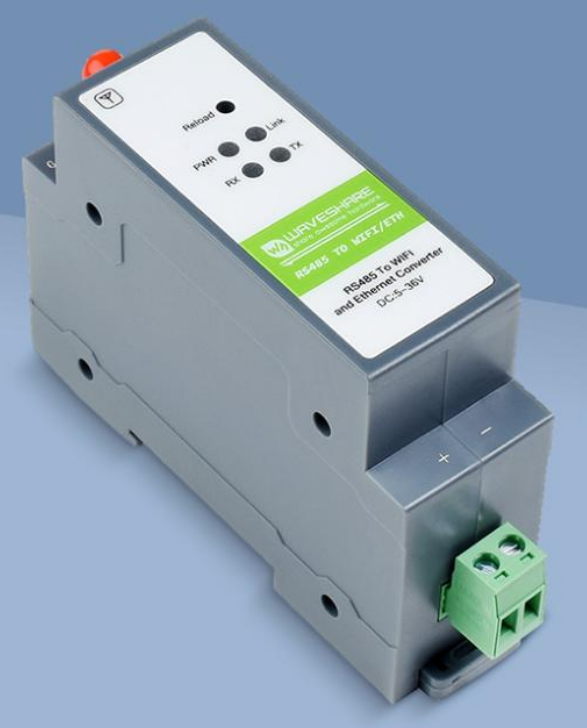

    Warum nimmst du nicht einen Stick? Die Sticks für den Sofar mit LAN können auch Modbus, nutze ich so schon ein Jahr, geht super und die Daten gehen auch gleich in die App
    • spicerS Offline
      spicerS Offline
      spicer
      #174
      Hab ich auch gehört, dass der lan Stick das kann. Wäre die nächste Variante gewesen, wenn das mit der rs485 nicht geklappt hätte.

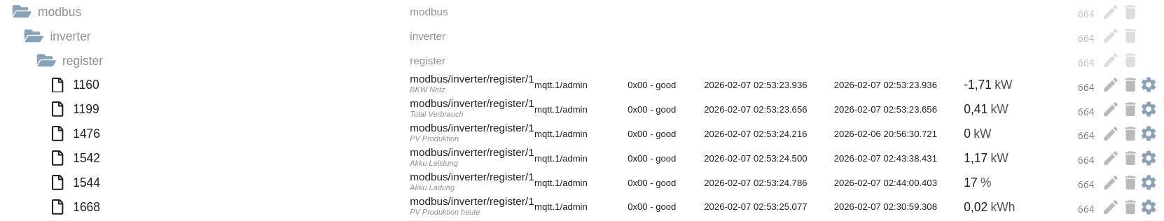

          Ergänzend fällt mir auf, dass der immer mit einem "Socket closed with error" abschliesst.
          modbus.0
          	2026-02-05 19:19:38.941	info	Disconnected from slave 192.168.88.101
          modbus.0
          	2026-02-05 19:19:38.940	debug	Closing client on purpose.
          modbus.0
          	2026-02-05 19:19:37.940	debug	Cleaning up request fifo.
          modbus.0
          	2026-02-05 19:19:37.939	debug	Clearing timeout of the current request.
          modbus.0
          	2026-02-05 19:19:37.939	debug	Socket closed with error
          modbus.0
          	2026-02-05 19:19:31.988	debug	[DevID_1/holdingRegs] Poll address 1668 DONE
          modbus.0
          	2026-02-05 19:19:31.919	debug	[DevID_1/holdingRegs] Poll address 1668 - 2 registers
          modbus.0
          	2026-02-05 19:19:31.668	debug	[DevID_1/holdingRegs] Poll address 1544 DONE
          modbus.0
          	2026-02-05 19:19:31.609	debug	[DevID_1/holdingRegs] Poll address 1544 - 1 registers
          modbus.0
          	2026-02-05 19:19:31.358	debug	[DevID_1/holdingRegs] Poll address 1542 DONE
          modbus.0
          	2026-02-05 19:19:31.299	debug	[DevID_1/holdingRegs] Poll address 1542 - 1 registers
          modbus.0
          	2026-02-05 19:19:31.048	debug	[DevID_1/holdingRegs] Poll address 1476 DONE
          modbus.0
          	2026-02-05 19:19:30.988	debug	[DevID_1/holdingRegs] Poll address 1476 - 1 registers
          modbus.0
          	2026-02-05 19:19:30.738	debug	[DevID_1/holdingRegs] Poll address 1160 DONE
          modbus.0
          	2026-02-05 19:19:30.679	debug	[DevID_1/holdingRegs] Poll address 1160 - 1 registers
          modbus.0
          	2026-02-05 19:19:30.428	debug	[DevID_1/holdingRegs] Poll address 1157 DONE
          modbus.0
          	2026-02-05 19:19:30.364	debug	[DevID_1/holdingRegs] Poll address 1157 - 1 registers
          modbus.0
          	2026-02-05 19:19:30.364	debug	[DevID_1] Poll start ---------------------

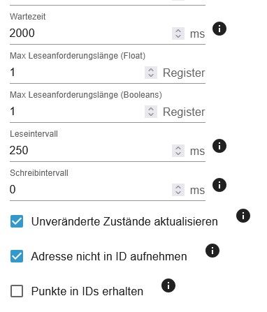

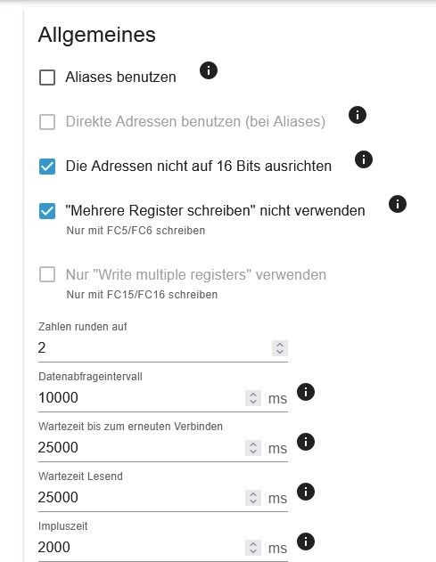

          Einstellungen:
          Wenn es mehrere Möglichkeiten gibt, eine Aufgabe zu erledigen, und eine davon in einer Katastrophe endet oder sonstwie unerwünschte Konsequenzen nach sich zieht, dann wird es jemand genau so machen. Alles, was schiefgehen kann, wird auch schiefgehen.
          (Murphys Gesetz)
          • spicerS Offline
            spicerS Offline
            spicer
            schrieb am zuletzt editiert von spicer
            #177
            Schon wieder. Adapter lief ca 3-4h.
            Man siehe den Log ab 2026-02-06 03:59:39.013.
            Da stirbt die Übertragung langsam bis ab 2026-02-06 03:59:56.664 nix mehr kommt.
            Wie bereits gesagt, funktioniert alles wieder nach einem Adapter neustart.

                        Habe mir eine eigene Lösung geschrieben, welche ich euch nicht vorenthalten möchte.
                        Habe in einem LXC, welcher für diverse Skripte zuständig ist, folgendes Python Script drauf gemacht plus eine config.yaml .
                        Dies sendet die Sofar-Daten per MQTT an den ioBroker.

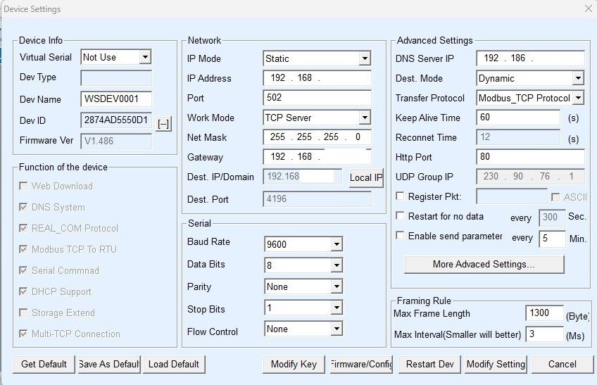

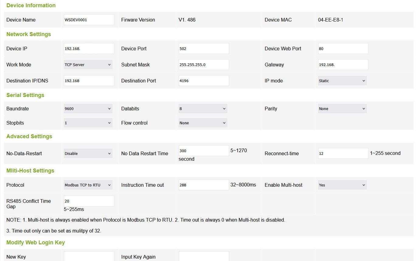

                          Beim Waveshare musste ich auf "Transparent" (anstelle von "modbus TCP <=> modbus RTU") stellen.
                          In der config seht ihr auch, dass LXCs und der Waveshare nicht im gleichen Netzwerk sind. WAN von 192.168.88.0 (MikroTik Router) hängt am Netz 192.168.1.0 (Fritzbox). Da hab ich eine Route definiert, damit man vom einen ins andere Netz zugreifen kann.
                          Die IPs, Ports, Usernames und Passwörter müsst ihr natürlich auf eure Gegebenheiten anpassen.

                          Die Daten werden nun per MQTT an den ioBroker gesendet.
                          Der Datenpunkt sieht dann etwa so aus:
                          mqtt.0.modbus.inverter.register.{Registeradresse}
                          das ist, warum mir ein solcher Konverter zu komplex ist.
                          Dann noch bei gleichem Hersteller unterschiedliche Einstellungen braucht....

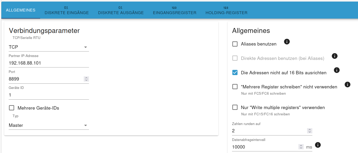

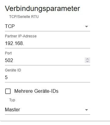

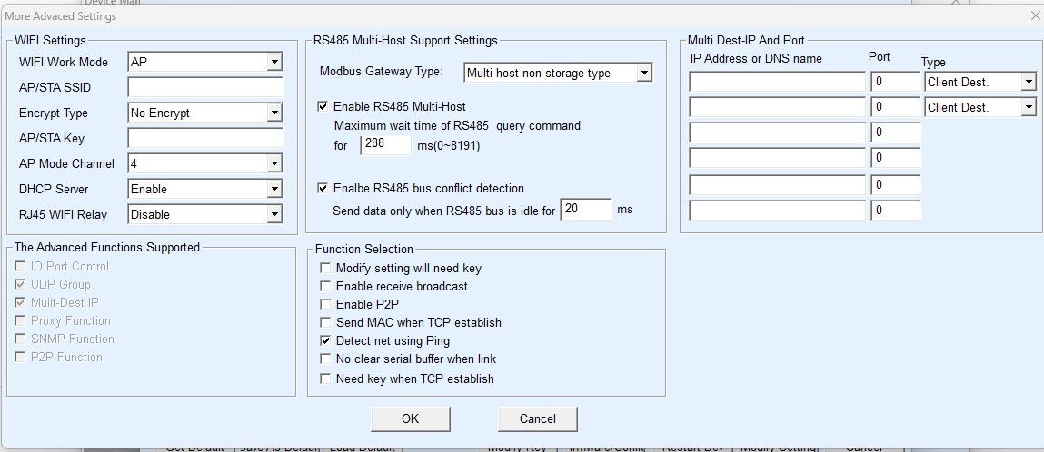

                                  dem HYD in 10Sek auszulesen ist keine gute Idee
                                  ich habe auch hin und wieder Fehler, aber er liest bei mir danach einfach weiter aus.
                                  weiterhin verwendest du einen Waveshare, was ich nicht ganz verstehe, warum du da immer noch Port 8899 drin hast im Modbus Adapter vom IOBroker
                                  ich musste den Port vom Waveshare im Modbus vom IOB sowie die IP vom Waveshare da eintragen und im Waveshare den Port vom WR
                                  so wundert mich das.
                                  ich nutze einen Waveshare 4CH und das läuft echt sauber und problemlos

                                    1x Sofar KTLX
                                    1x Growatt
                                    gleichzeitig mit vers. Auslesezeiten und mit 3 Modbus Adaptern
                                    vorher einen einfachen Waveshare nur für den HYD, lief auch stabil
                                    Ich habe nicht den gleichen Waveshare (siehe oben).
                                    Hatte auf 20s eingestellt. Trotzdem standen die DPs plötzlich still.
                                    Mit meinem Script läuft es nun stabil. Habe da sogar 13s Intervall.
