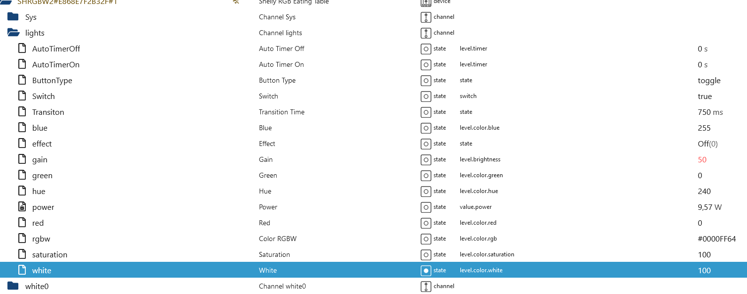

    habe gerade eine Lampe auf 24V LED Streifen (CCT / Warmweiß/Kaltweiß) umgebaut, damit ich Sie mit dem Shelly Controller ansprechen kann.
    Die Datenpunkte tauchen alle im Shelly Adapter auf, soweit so gut.

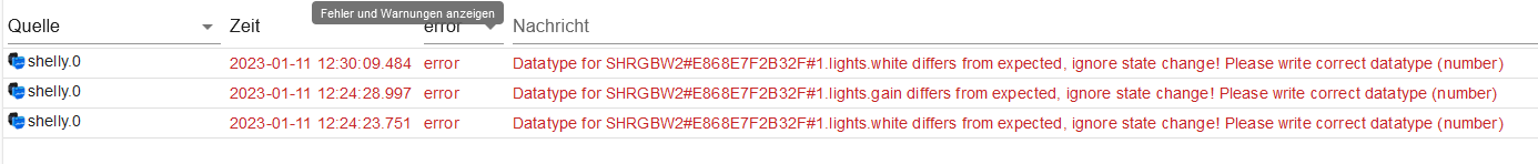

    Wenn ich direkt auf den Webserver des Shelly gehe lässt sich natürlich auch alles sehen und wenn ich dort händisch etwas ändere tut sich auch umgehend was in den Objekten in ioBroker. Wenn ich aber nun manuell in das Objekt schreibe. Bekomme ich folgende Fehlermeldung:

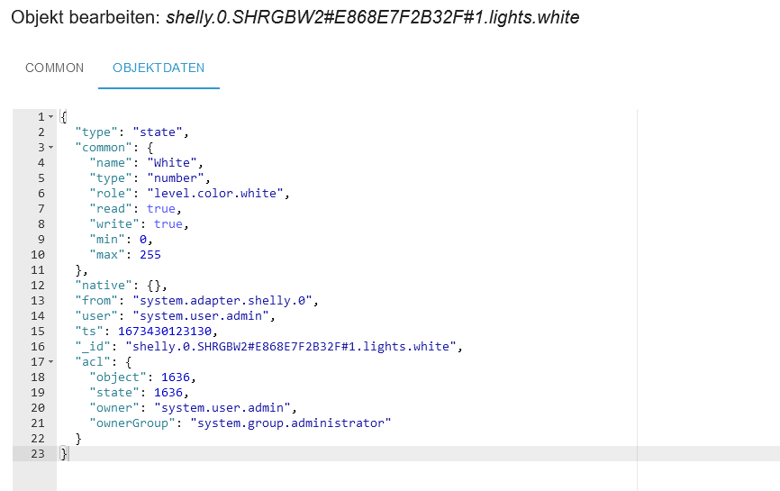

    Die Fehlermeldung ist ja eigentlich verständlich, nur ist doch der Datenpunkt bereits als Zahl deklariert ?!
    Hat jemand eine Idee?

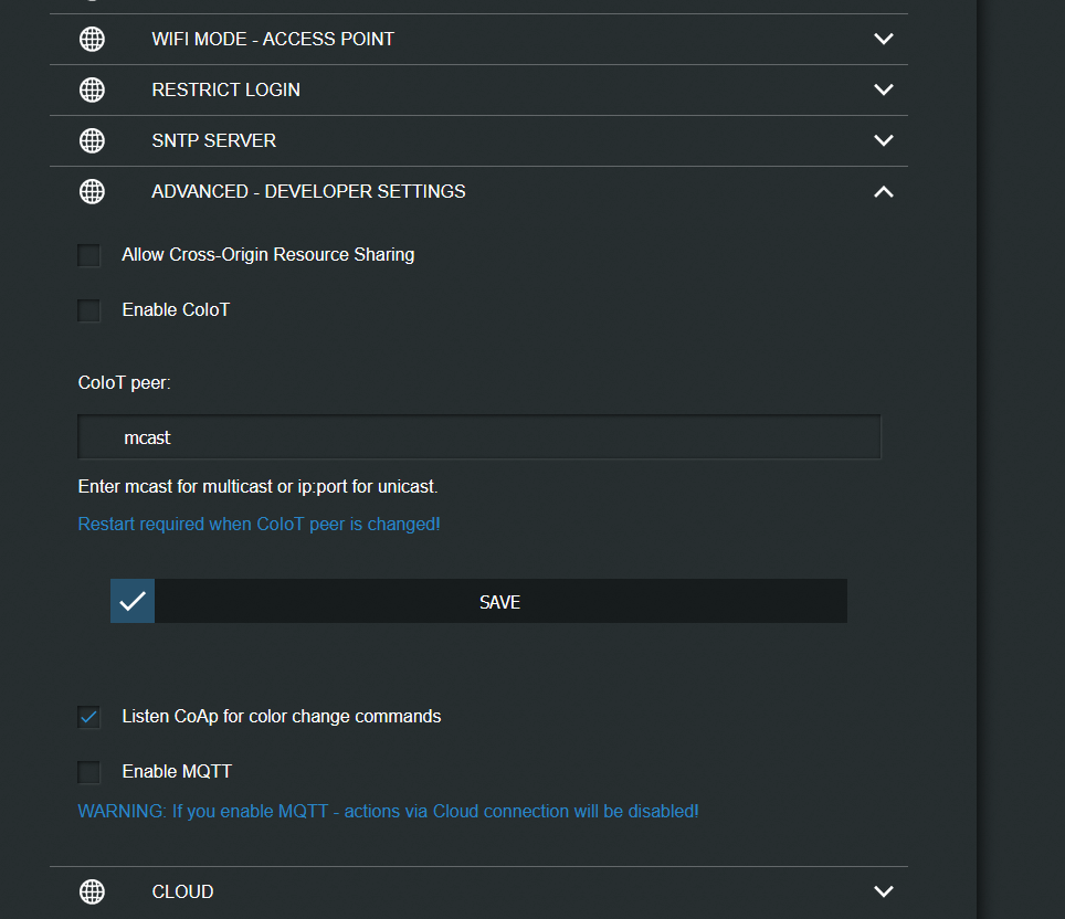

            Edit:
            So klappts, bzw die CoIot Adresse hat gefehlt…
            @tt-tom Ich danke dir trotzdem !
