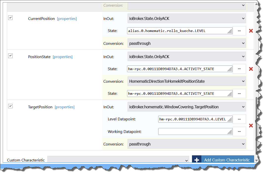

    ich habe meine Homematic IP Rollos über den YAHKA Adapter in HomeKit eingebunden. Leider schaffe ich es nicht, dass ich den Status des Rollos (Geschlossen, Geöffnet usw.) in der Home App richtig angezeigt bekommen.
    Bisher habe ich herausgefunden, dass ich dazu im YAHKA Gerät unter der Einstellung PositionState den Status Datenpunkt des Rollos angeben muss.
    Laut meinen Informationen gibt es drei Statuswerte:
    0 = runter
    1 = hoch
    2 = steht
    Jetzt habe ich einen eigenen Datenpunkt angelegt welcher per Blockly Skript den Status des Rollos ausliest und dann den Datenpunkt entsprechend dem Status des Rollos aktualisiert. Das funktioniert auch einwandfrei.
    Mein Problem ist allerdings, dass ich in der Home App dauernd "Wird geöffnet ..." oder "Wird geschlossen ..." stehen habe. Die Anzeige ändert sich zwar, wenn ich das Rollo in der Home App hoch- oder runterfahren lasse. Es wechselt aber, nachdem das "fahren" abgeschlossen ist, nie auf den Status "geschlossen" oder "geöffnet".

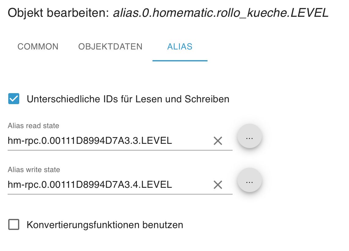

      @mws
      Du musst hier mit einem Alias arbeiten, da bei HM Lesen und Steuern über verschiedene Kanäle läuft.

        In YAHKA sieht das dann so aus:
