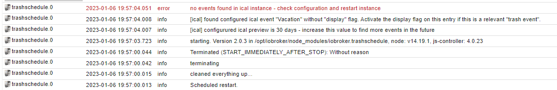

    Ich habe die Tage meine Adapter auf den neusten Stand gebracht.
    Seitdem funktioniert der Adapter nicht mehr.
    Hier ein Auszug aus dem Protokoll:
    Und hier was mir von der Instanz angezeigt wird:
    Im Googlekalender stehen alle Termine drin.
    Jemand ne Idee was das Problem sein könnte?
    Eine Sache habe ich gerade noch gesehen.
    Kann das evtl. die Ursache sein?

            Die dürfte eher im ical-Adapter zu suchen sein. Da scheint bei den Ereignissen was falsch/unvollständig eingestellt zu sein.
            • wendy2702W Online
              wendy2702W Online
              wendy2702
              Wenn im Google Calender alles drin steht, stelle die Ical Instanz mal auf Debug und schaue ob die Termine von Ical gelesen werden bzw. Steht den in den ICAL Objekten was drin?
              Wie sind die Termine bei Google gelandet? Kann es sein das die Termine neue Namen haben und deshalb nicht mehr erkannt werden?
              Thomas BraunT T 2 Antworten Letzte Antwort

                    @wendy2702
                    Aber die Fehlermeldung
                    KANN ICH NICHT ZITIEREN, SCREENSHOTS SUCK BIG TIME
                    sollte eigentlich was anderes beschreiben.

                      @thomas-braun Ja,
                      deshalb soll er mal in Ical checken. Nicht das es da schon hakt.
