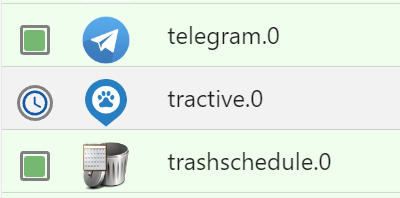

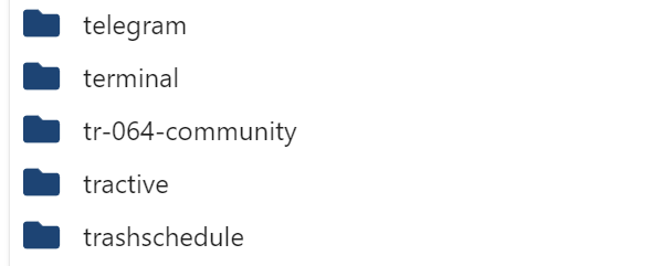

    Habe im Log soeben diese 2 warn Meldungen entdeckt.
    Aber ich habe kein Tradfri, noch hatte ich es jemals. Ergo war auch nie dieser Adapter installiert.
    web.0 2023-01-05 22:36:42.336	warn	State "tradfri.0.L-65537.lightbulb.state" has no existing object, this might lead to an error in future versions
    web.0 2023-01-05 22:36:40.030	warn	State "tradfri.0.L-65537.lightbulb.state" has no existing object, this might lead to an error in future versions
    Dies war jetzt erstmalig und nur eine warn.
    Aber mich würde grundsätzlich interessieren, wie diese Geistermeldung kommen kann.

      @negalein hattest du mal Tradfri installiert?

        Nö, das ist ja das merkwürdige.
