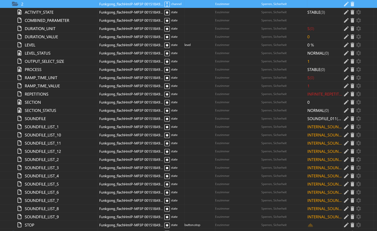

    ich möchte meinen Funkgong HmIP-MP3P über den IoBroker mit einem Blockly Skript steuern.
    Wie kann ich das vornehmen, welche Informationen müssen an den Funkgong gelangen und welche Datenpunkte muss ich ansprechen?
    Bin um jede Hilfe dankbar.
    lg Wolfgang

      Zeig doch mal, welche DP überhaupt vorhanden sind.

            @heli-wolf
            ACTIVITY_STATE, LEVEL, PROCESS ... ich würde da einfach mal rumspielen.
            Versuch macht klug ;-)
            Kannst Du ihn bimmeln lassen? Was ändert sich dann?
            Aber Achtung: Bei HM gibt es verschiedene Kanäle für Status und Aktion.

                                @heli-wolf sagte in Homematic Funkgong HmIP-MP3P über Blockly steuern:
                                Es sind aber "Number" Definitionen.
                                Number ist aber nicht Enum.
                                Zeig mal, wir der DP definiert ist (Objektdaten) - dann aber in Code-Tags </> und nicht als Screenshot.

                                  heli-wolf
                                  @codierknecht
                                  ![644195db-847d-437e-a5ba-5b086df9d687-grafik.png](/assets/uploads/files/1673016572377-644195db-847d-437e-a5ba-5b086df9d687-grafik-resized.png) code_text
                                  ![dabaa559-cb05-416c-8f7d-53ae0ae3766c-grafik.png](/assets/uploads/files/1673016620301-dabaa559-cb05-416c-8f7d-53ae0ae3766c-grafik-resized.png)
                                  H 1 Antwort Letzte Antwort
                                          wie bekomme ich aus einem Screenshot einen Text ??
                                          Nicht Code-Tags dafür nutzen !
                                          so ... das Bild hochladen
