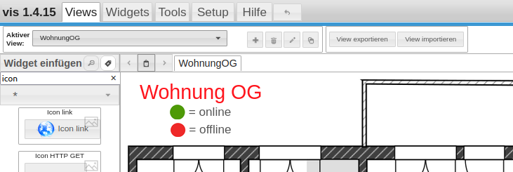

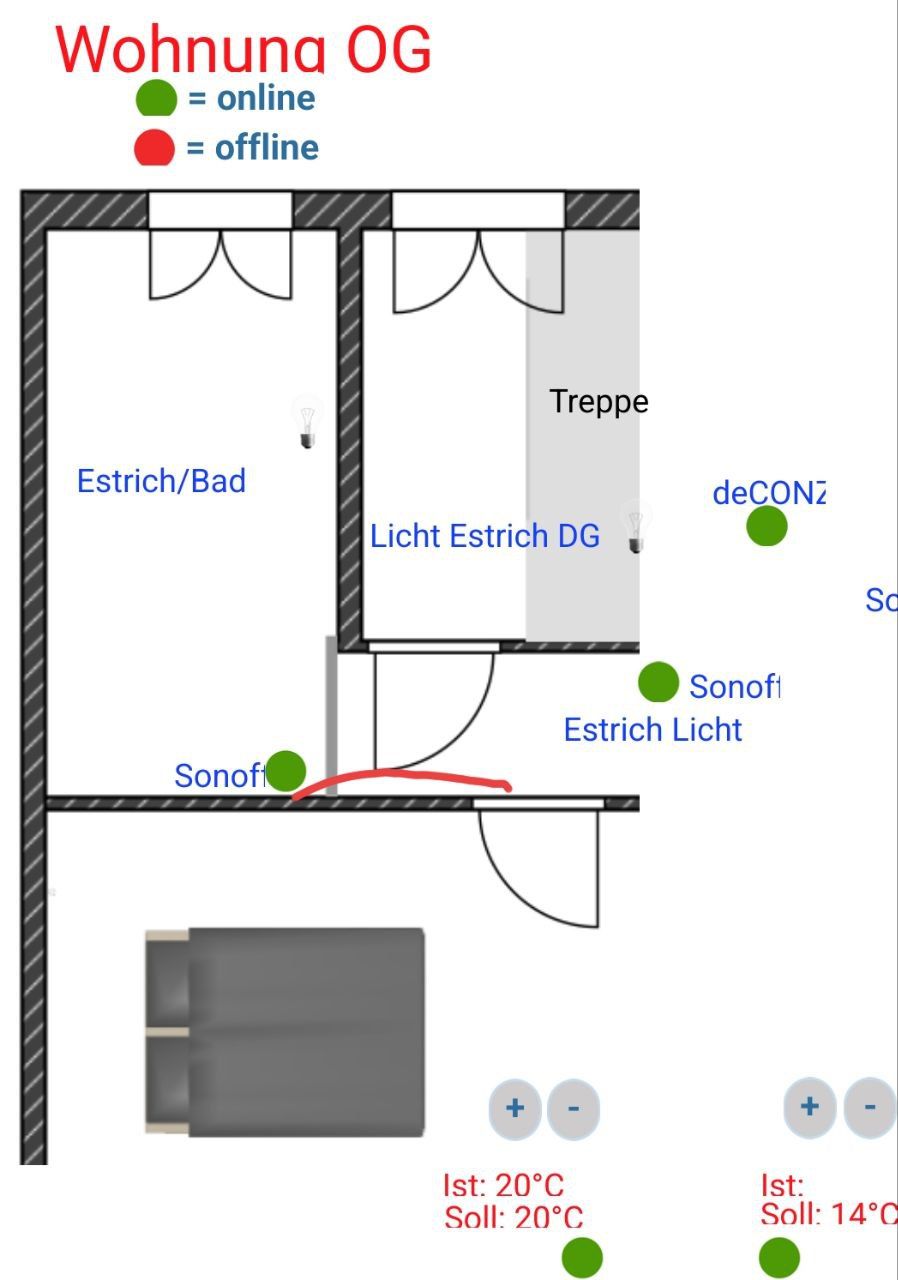

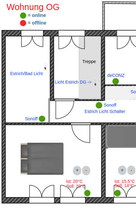

    Desktop PC:
    Handy:
    Wo liegt das Problem?

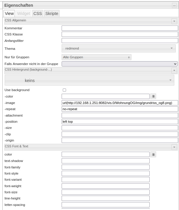

                Hier die Einstellungen in vis:
                size ist leer.
