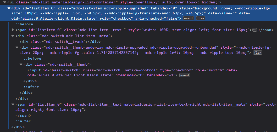

            diwoma
            @codierknecht said in MaterialDesign - List -> Zeilenhöhe beeinflussen:
            Ich weiß noch nicht genau, welches Widget Du hier verwendest.
            Es ist das folgende Widget:
            Leider finde ich es nicht im HTML-Code, ich kann es nur als Picture einfügen:
            Ich denke, es ist in diesem flex-box-Model definiert, aber mit diesem Konzept bin ich nicht vertraut und ich weiss nicht, wie und wo das definiert ist.

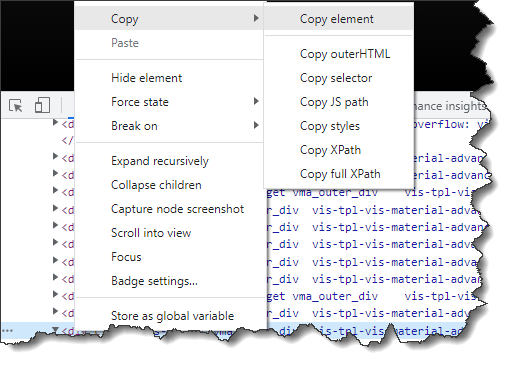

              @diwoma
              Ich habe diese Widgets nicht installiert, daher kann ich da nix probieren.
              Wenn Du mit "Untersuchen" an die Elemente kommst, kannst Du (zuminderst mit Chrome und ich glaube auch im FF) ein bisschen mit dem CSS "rumspielen".
              Mit der rechten Maustaste auf dem Element kannst Du den HTML-Quellcode kopieren um den hier (in Code-Tags!) einfügen zu können. Macht es allen anderen einfacher, damit zu arbeiten.

                diwoma
                Hi
                Danke für den Tip. Ich wollte immer mit selektieren mehrer Zeilen kopieren. Mit "Select und Kontextmenü" war mit unbekannt. Natürlich ist es einfacher, wenn man den Text im CodeTags sieht.

                  diwoma
                  schrieb am zuletzt editiert von diwoma
                  Ich denke, Du solltest mal in dieser Richtung probieren:
                  Es war im mdc-list-item, dort war für min-height 40px eingetragen.
                  Mit
                  .materialdesign-widget .mdc-list-item {
                      min-height: 30px !important;
                  schaut es schon besser aus.
                  Danke.
