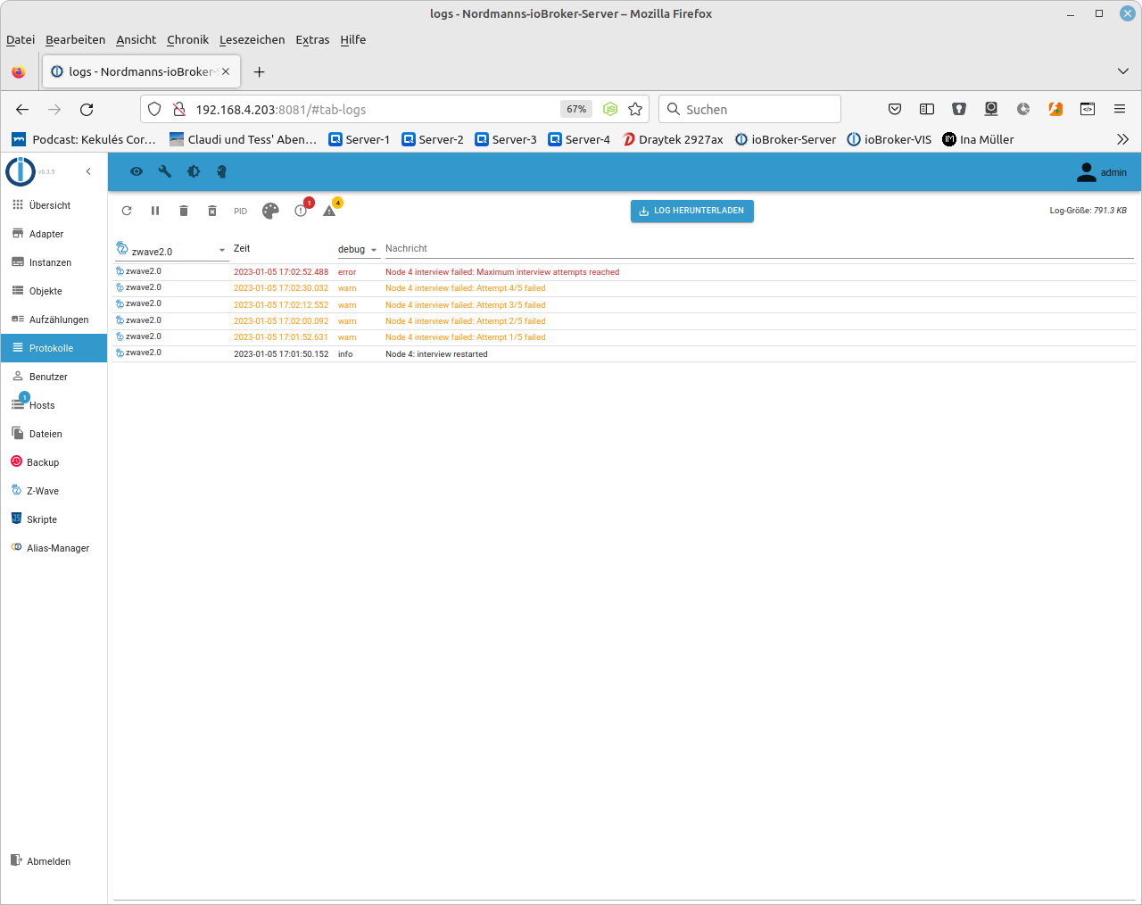

            @arteck Wie Sie sehen können, sind meine Zwischenstecker und Unterputzschalter offenbar keine Verbindung zum Kontroller:
            Ich habe auch schon folgendes versucht:
            • Z-Wave-Controller neu gestartet - kein Erfolg
            • Z-Wave-Controller virtuell entfernt und wieder virtuell angeschlossen (System läuft auf einer virtuellen Maschine auf einem NAS) - kein Erfolg
            • Gesamtsystem neu gestartet - kein Erfolg
            • Geräte neu interviewt - kein Erfolg (hier mal das Log vom Interview mit Node 004)
              Ich bin echt ratlos...

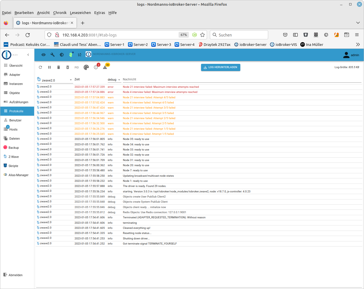

                @arteck Mein Adapter hat die Version 3.0.3
                Und das Log (Stufe "debug") ist nach dem Start des Adapters sehr übersichtlich:
                (Die Interviews der Nodes 004 und 021 kommen immer wieder, obwohl ich die nur einmal angefordert habe...)

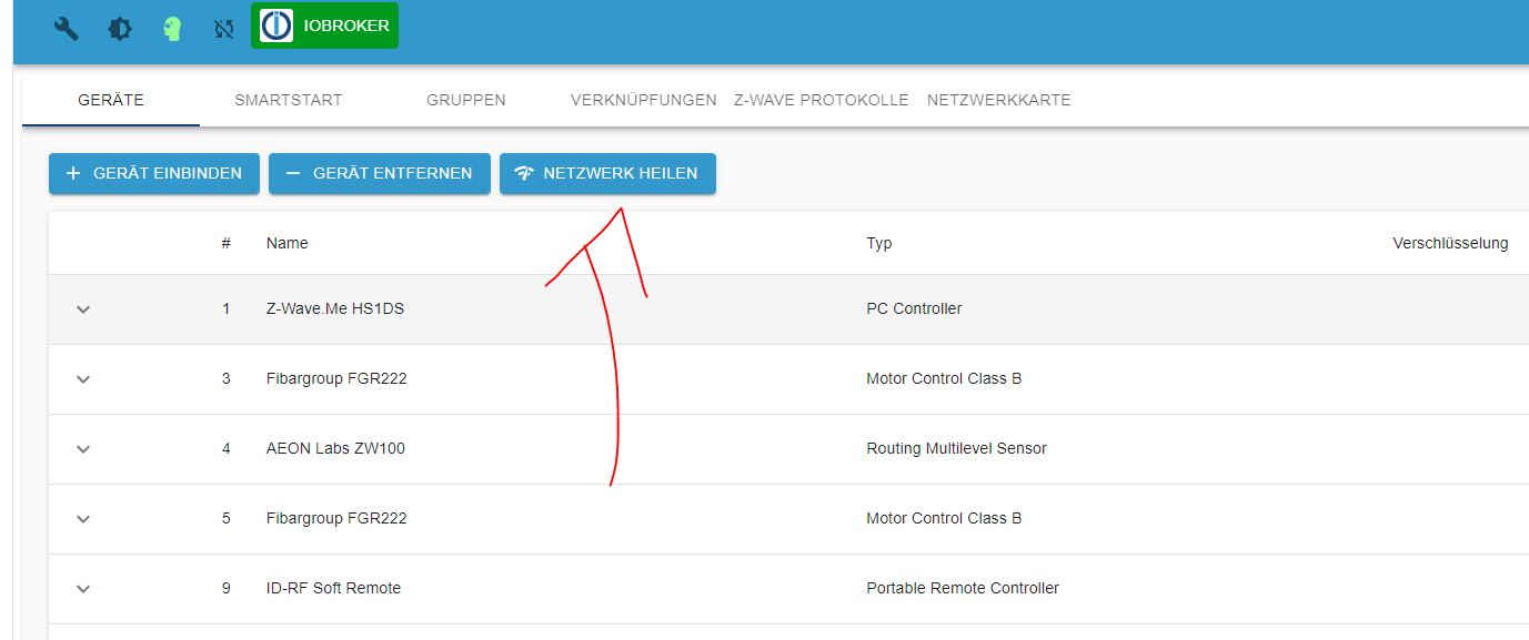

                  @klausstoertebeker
                  3.0.4 ist verfügbar
                  und du scheinst ein Netz problem zu haben
                  da manche Geräte antworten manche nicht..
                  dauert aber relativ lange
                  ansonsten LOG her
