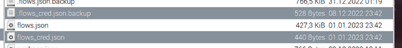

            @david83 Entweder hast Du die Projekt-Funktion im Adapter plötzlich aktiviert?
            Im Prinzip ist entweder dein Schlüssel bzw. das Passwort weg - mit der Du die flows_cred.json entschlüsselst. Entweder kannst Du das alles aus einem Backup wiederherstellen.
            Wenn gar nichts mehr geht - dann kannst Du noch versuchen die beiden Dateien zu löschen - dann musst Du aber alle Credentials neu eingeben
            Und ich nutze keine Authentifizierung. Keine Ahnung ob Dir die auch dazwischenspuckt - ich nutze keine Authentifizierung.
