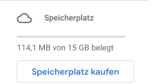

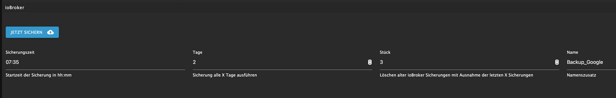

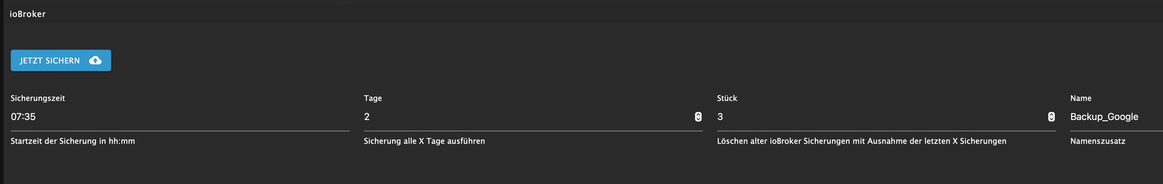

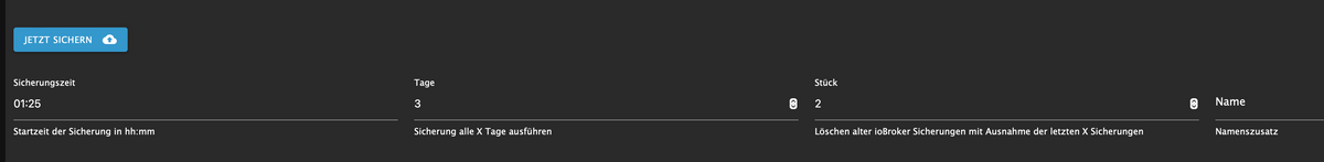

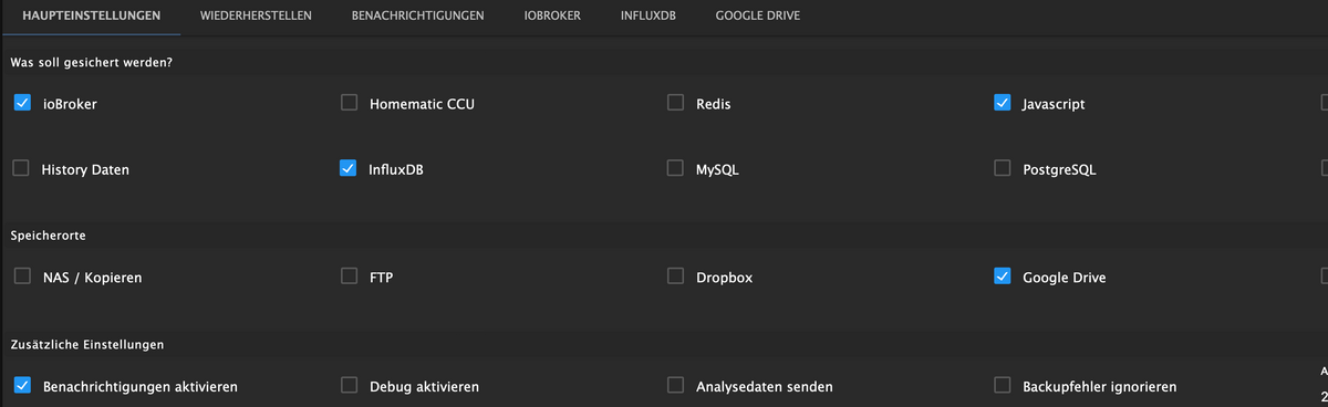

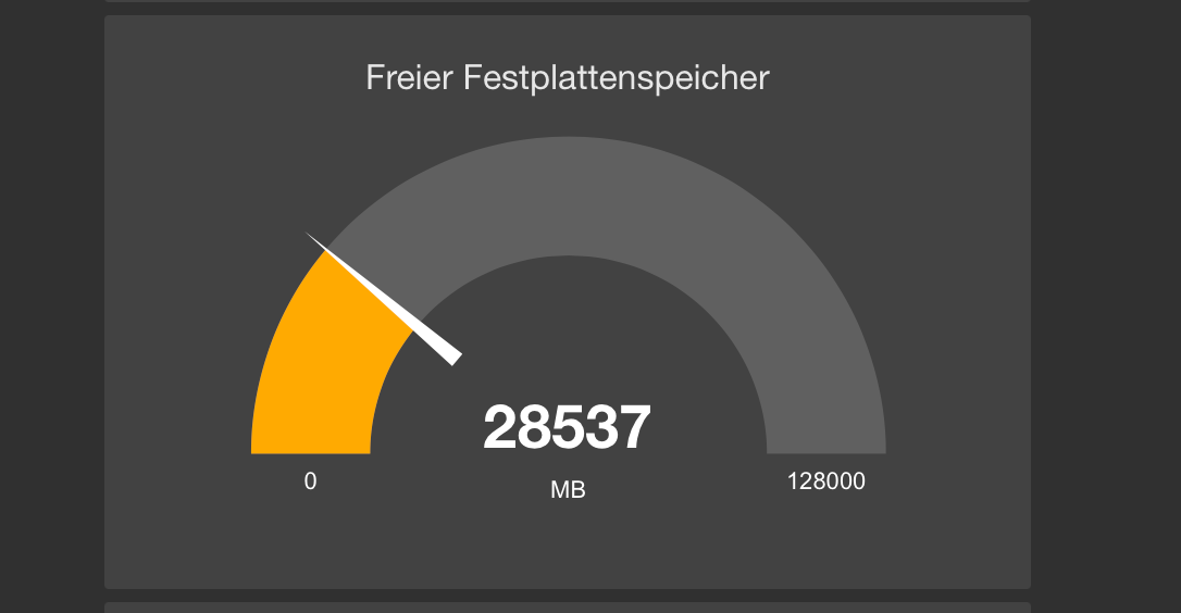

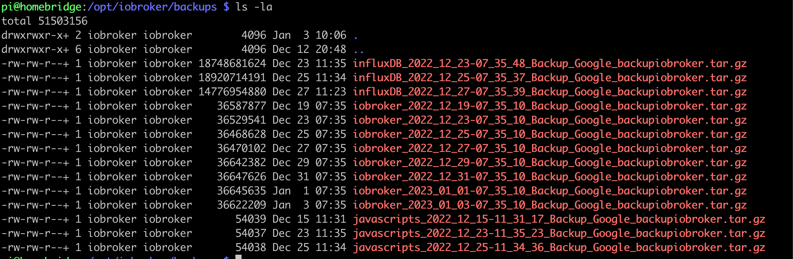

    obwohl mein Google Drive Speicher noch fast leer ist, werden meine Backups nicht auf Google Drive hochgeladen.
    Ich sehe immer nur alle paar Wochen das mein lokaler Speicher fast aufgebraucht ist und muss dann die Backups löschen.
    Hier mal ein paar Screenshots.
    Bildschirm­foto 2023-01-03 um 23.45.17.png Bildschirm­foto 2023-01-03 um 23.42.27.png Bildschirm­foto 2023-01-03 um 23.41.20.png
    Habt Ihr eine Idee, wie ich rausfinden kann, wo das Problem liegt?

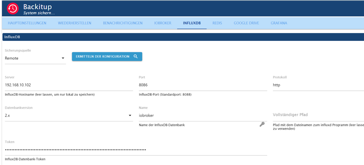

      @damrak2022 sagte in Backitup und Google drive macht Probleme:
      Zeig mal das log von einem Backup-Vorgang.
      Aber NICHT als Screenshot sondern als in CodeTags eingebettetem Text.
      Dazu auch die Einstellungen bzgl. google drive im Adapter.

        @thomas-braun Ich habe gerade die lokalen Backups gelöscht, den Adapter eu gestartet und auf Debug gestellt. Jetzt läuft gerade eine neue manuelle Sicherung. Vorher war im Log nichts zu sehen. Ich post das aber gleich, wenn die Sicherung fertig ist.
        Ich weiß nicht ob das normal ist, aber meine momentane Backitup Ausführung hängt ewig an dem Punkt: Influx Backup tmp directory created

                          @thomas-braun Der rödelt immer noch an dem Punkt hier rum:
                          Mit besten Grüßen
                          Andy
                          • Damrak2022D Damrak2022
                            @damrak2022
                            Dann brech es ab.
                            Die Einstellungen wolltest du noch posten.
                              @damrak2022
                              Dann brech es ab.

                                @damrak2022
                                Ist da neben Google Drive sonst noch was externes mit im Spiel? NAS in irgendeiner Form?
                                Damrak2022D K 2 Antworten Letzte Antwort

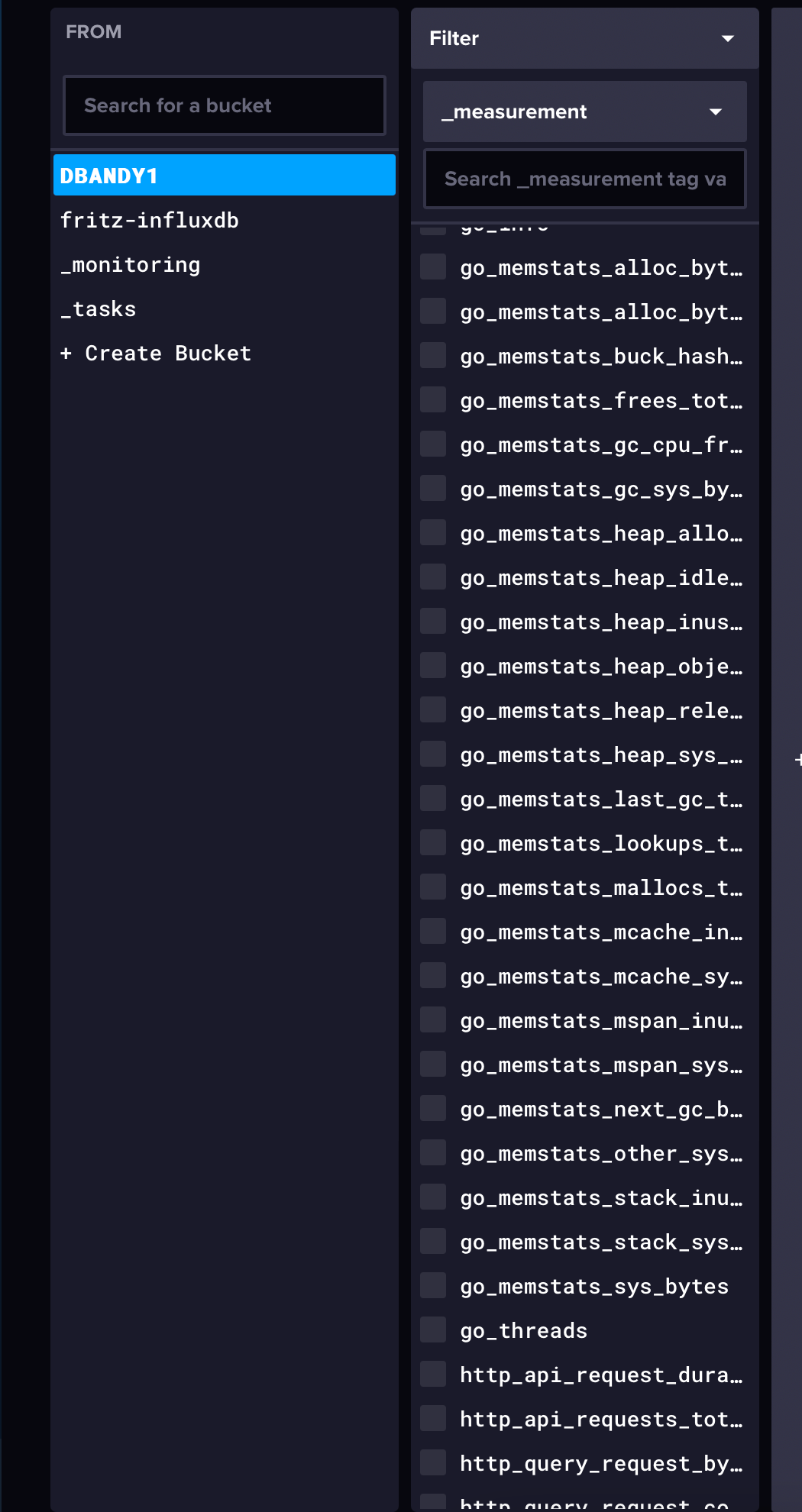

                                    @damrak2022
                                    Sind die influxdb Tools installiert?
                                    Welche Influxdb läuft da?
                                    apt policy influxdb*
                                      @damrak2022

                                      @thomas-braun sagte in Backitup und Google drive macht Probleme:
                                      pi@homebridge:~ $ apt policy influxdb*
                                      influxdb2-cli:
                                        Installed: 2.6.0
                                        Candidate: 2.6.0
                                        Version table:
                                       *** 2.6.0 500
                                              500 https://repos.influxdata.com/debian bullseye/stable arm64 Packages
                                              100 /var/lib/dpkg/status
                                           2.5.0 500
                                           2.4.0 500
                                           2.3.0 500
                                      influxdb-client:
                                        Installed: (none)
                                        Candidate: 1.6.7~rc0-1+b5
                                        Version table:
                                           1.6.7~rc0-1+b5 500
                                              500 http://deb.debian.org/debian bullseye/main arm64 Packages
                                      influxdb-dev:
                                        Installed: (none)
                                        Candidate: (none)
                                        Version table:
                                      influxdb:
                                        Installed: (none)
                                        Candidate: 1.8.10-1
                                        Version table:
                                           1.8.10-1 500
                                           1.6.7~rc0-1+b5 500
                                      influxdb2:
                                        Installed: 2.6.0-1
                                        Candidate: 2.6.0-1
                                        Version table:
                                       *** 2.6.0-1 500
                                           2.5.1-1 500
                                           2.4.0-1 500
                                           2.3.0-1 500
                                           2.2.0 500
                                      pi@homebridge:~ $
                                      Mit besten Grüßen
                                      Andy

                                        @damrak2022
                                        Dürfte soweit passen.
                                        Keine Ahnung warum es da klemmt.
                                        Versuch doch mal die influxdb manuell/direkt zu sichern. Vielleicht gibt's da Meldungen.
                                        Damrak2022D 2 Antworten Letzte Antwort
