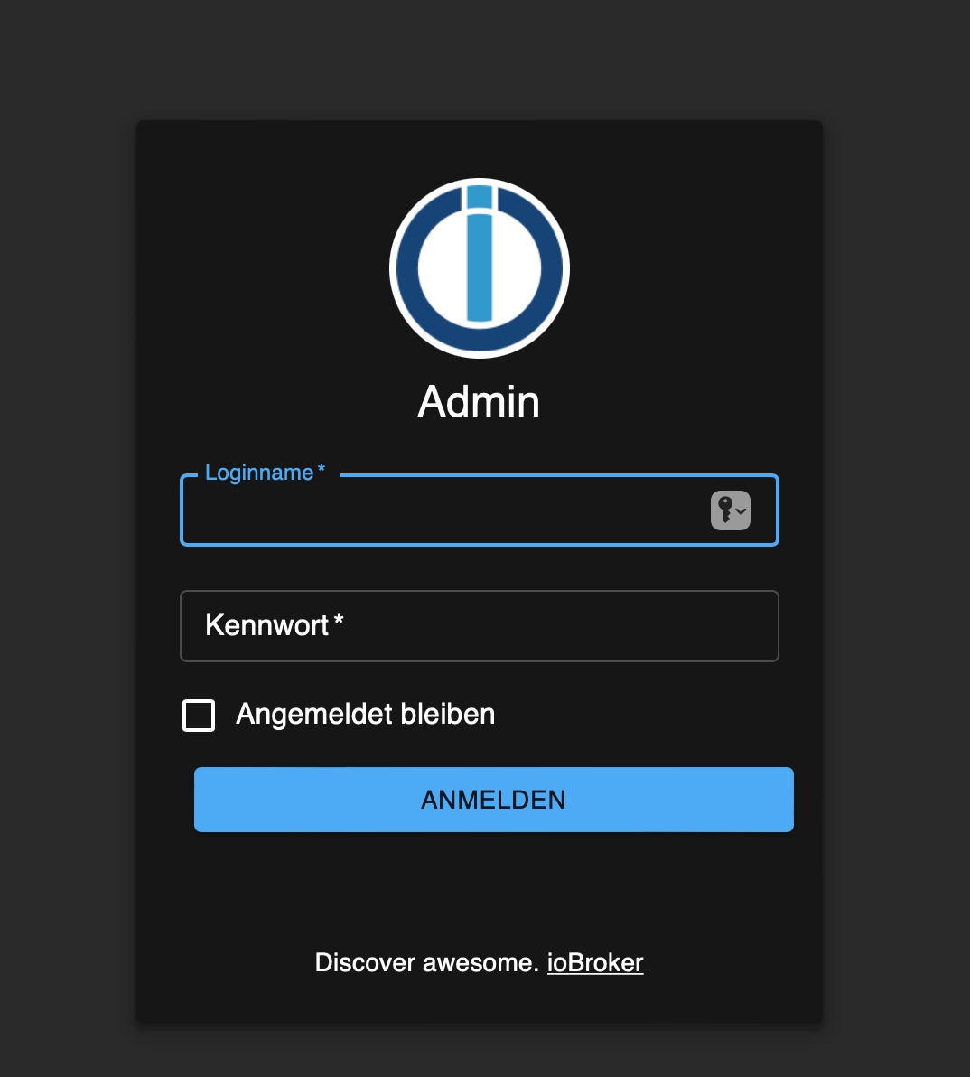

              better? alles neu gemacht... aber direkt wieder der Fehler bei Apple

                  vorlautb0y
                  @thomas-braun
                  da isses wieder! besten dank :)
                  was auch immer jetzt dazu geführt hat 🙄

                    #21
                    @vorlautb0y sagte in ioBroker Seite lädt nicht | Cannot GET /login/index.html:
                    Ich behaupte jetzt einfach: Eine saubere Installation von nodeJS auf einem aktuellen System.
                      bei Safari die Problematik
                      Safari war nie empfohlen.
                      kann sein dass
                      • Safari ein Update hatte
                      • die neue Oberfläche des Admins nicht mit Safari läuft
                      letztere kam aber bereits mit admin v5 im August 2021
