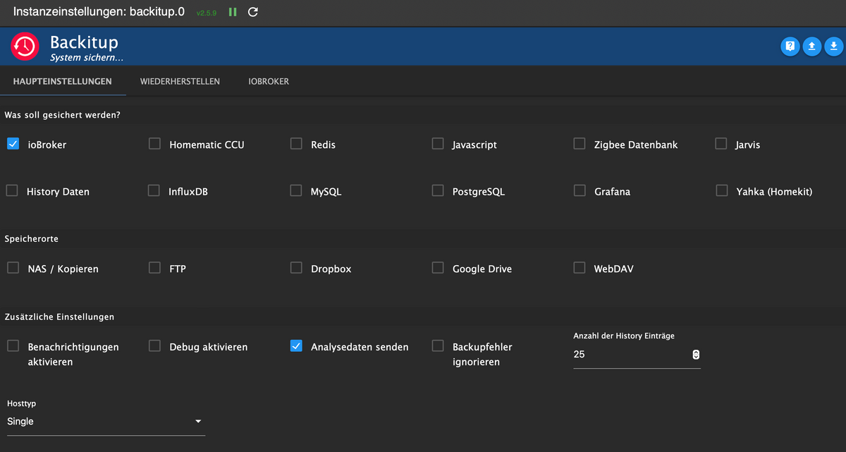

              DJMarc75D Offline
              DJMarc75D Offline
              DJMarc75
              @ronne zeig mal bitte die Einstellungen von Deiner Backitup Instanz.

              • R Ronne
                Hier noch einmal etwas mehr.
                Ich habe nur den Bakitup-Adapter installiert und keine Änderungen zum Ziel der Backup-Datei gemacht. D.h. diese wird intern gespeichert. Den Adapter habe ich auch schon gelöscht und neu installiert. Ich erhalte dann diese Meldung.
                [ERROR] [iobroker] - host.iobroker Cannot pack directory /opt/iobroker/node_modules/iobroker.js-controller/tmp/backup: EHOSTDOWN: host is down, open '/opt/iobroker/backups/iobroker_2023_01_03-17_30_15_backupiobroker.tar.gz'
                Host is down ist doch aber nicht möglich, wenn der Iobroker läuft oder sehe ich das falsch?
                Ich wolle die Sicherung später über ftp aus mein NAS ablegen. Aber wenn schon intern nicht läuft, brauche ich doch garnicht erst anfangen.
                Aber schon einmal vielen Dank für eure Antworten.
                Ronne
                @ronne sagte in Kein Backup im iobroker möglich:
                Das ist eigentlich eine Meldung aus dem CIFS/SMB-Umfeld. Hast du da mal was eingestellt und da liegen noch Fragmente herum?
                  deswegen fragte ich wo das backup hin soll!
                  ist das so?
                  falsche Rechte?
                  mal als root die Rechte verbogen?
                  und natürlich
                  @djmarc75 sagte in Kein Backup im iobroker möglich:

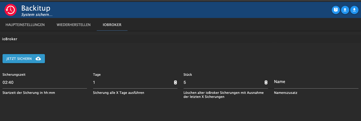

                    Hallo noch einmal,
                    ja ich hatte mit versucht mit cifs und auch mit ftp auf mein Nas zuzugreifen.
                    das hat aber nicht funktioniert.
                    Ich habe dann alles gelöscht und wieder auf die Standardeinstellung zurück gesetzt. Wie gesagt sogar Adapter neu installiert trotzdem die Meldung.
                    Hier noch die Einstellungen als Bild.
                    Bildschirm­foto 2023-01-04 um 17.24.04.png Bildschirm­foto 2023-01-04 um 17.23.44.png
                    Muss ich irgend etwas zurücksetzten wenn ich mit cifs oder ftp etwas probiert habe?
                    Vielen Dank
                    Thomas BraunT E 2 Antworten Letzte Antwort
                      Ich würde es ja so einrichten, dass es funktioniert.
                      Zuerst per NFS, dann mit CIFS und wenn es denn absolut sein muss unter Schmerzen per ftp. In der Reihenfolge.

                        E Offline
                        E Offline
                        Einstein67
                        @ronne Genug Speicher frei auf deinem System?
                        Nicht dass dir (nicht funktionierende) CIFS und FTP Backups deinen /opt/iobroker/backup Ordner angefüllt haben.
