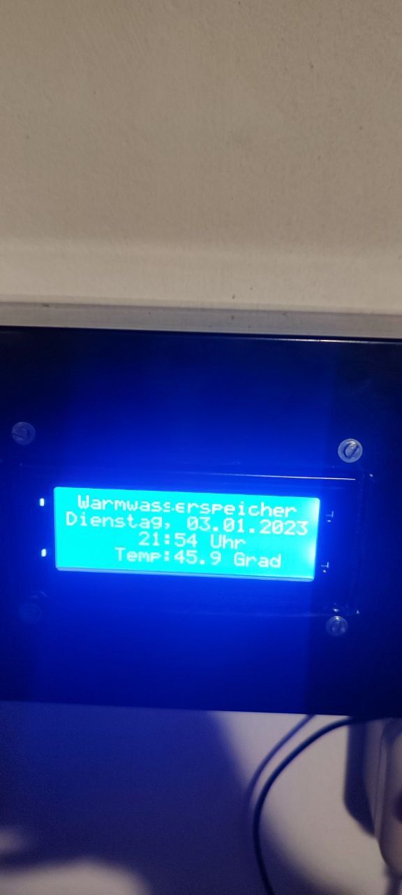

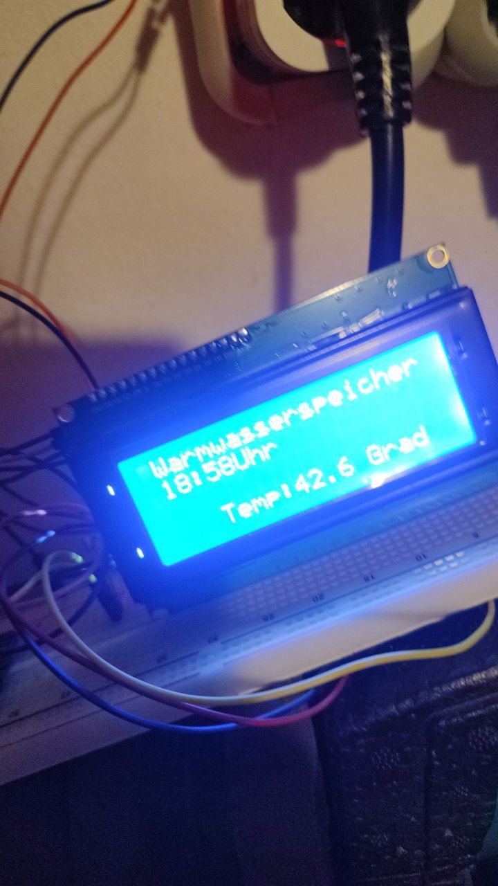

    Moin!
    Von welchem Adapter könnte ich mir Datum und Zeit Datenpunkte abgreifen?
    Ich habe hier ein Display mit Temperaturdaten und da fänd ich es ganz hübsch, wenn da noch Datum und Uhrzeit dabei stehen würde

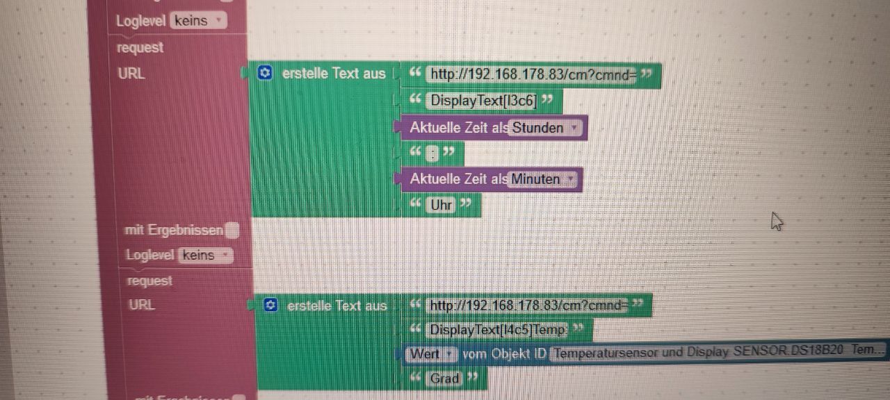

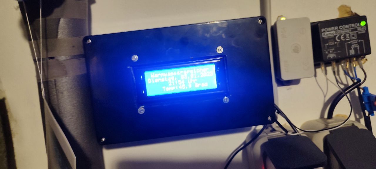

      Ich habe es jetzt so gelöst:

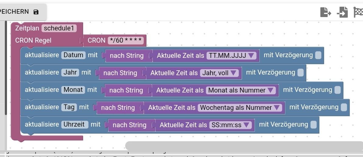

        Ich habe mir das hier gebastelt:
        In diesem Fall werden die Datenpunkte (String) alle 60 min überschrieben

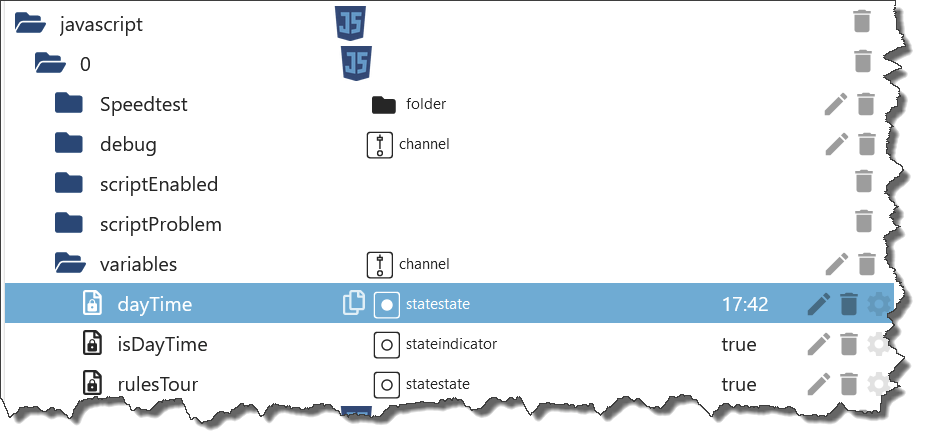

                @nefetz
                Ein Bild sagt mehr als tausend Worte 😁

                      Vis hätte mir da glaube nichts gebracht. Mit den Blockly bin ich eigentlich ganz zufrieden.
