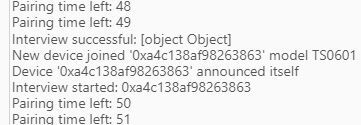

    Ich versuche gerade eine Sirene Neo NAS-AB02B2 am Zigbee-Adapter anzumelden.
    Das Pairing klappt grundsätzlich:
    zigbee.0
    2023-01-01 10:16:20.174	info	Successfully interviewed '0xa4c138af98263863', device has successfully been paired
    zigbee.0
    2023-01-01 10:16:19.923	warn	Device '0xa4c138af98263863' announced itself
    zigbee.0
    2023-01-01 10:16:19.884	info	Starting interview of '0xa4c138af98263863'
    zigbee.0
    2023-01-01 10:16:10.534	info	Zigbee: allowing new devices to join.
    Allerdings wird das Device nicht korrekt erkannt.

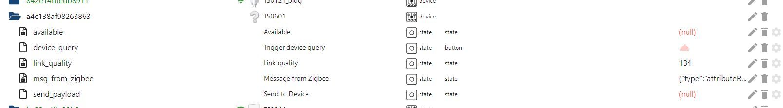

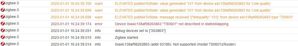

        Danke, für Deine Antwort!
        Das Gerät wird unter Objekte so angezeigt:
        Habe 263863 in den genannten State eingetragen, den Zigbee-Adapter kurz beendet und wieder gestartet. Das hat die folgenden Log-Ausgaben erzeugt:
        Die drei Warnmeldungen wiederholen sich dann öfter (mit wechselnden Link-Quality Werten).

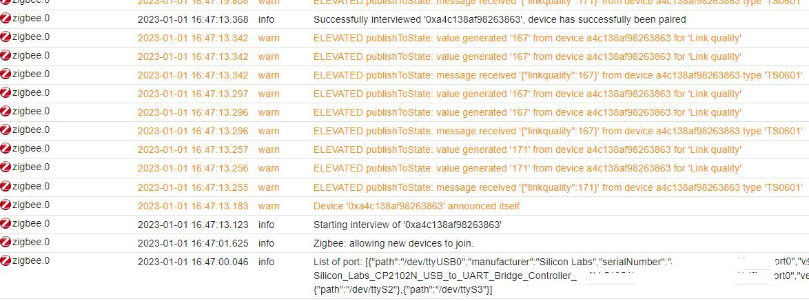

            Habe das Device über den Mülleimer auf der Kachel im Zigbee-Adapter gelöscht. Danach neu gepaired.
            Im Log sieht es nach dem Pairen so aus:

              @heidi02 Ok.. geheimnis ist gelöst.
              Das Gerät ist in der von Dir eingesetzten Version noch nicht unterstützt:
              Lt. Nue.js (von dir gepostet:)
              fingerprint: [{modelID: 'TS0601', manufacturerName: '_TZE200_t1blo2bj'}],
              Lt. deines Gerätes:
              manuf id:4417
              manufacturer:_TZE204_t1blo2bj
              power:Mains (single phase)
              In der letzten Version ist das Gerät inzwischen enthalten. Wenn du dich traust kannst du die Datei Nue.js Patchen:
              aus
              wird
              fingerprint: [{modelID: 'TS0601', manufacturerName: '_TZE200_t1blo2bj'},{modelID: 'TS0601', manufacturerName: '_TZE204_t1blo2bj'}],
              Dann Zigbee Adapter neu starten und es sollte gehen.
              Willkommen in der Welt von TuYa, wo es scheinbar keine Regeln gibt.

                wird

                    AsgothianA Offline
                    AsgothianA Offline
                    Asgothian
                    @heidi02 sagte in [gelöst] ZB Device wird nicht erkannt (Neo NAS-AB02B2):
                    Kann ich dieses "neue" (bisher nicht unterstützte) Gerät noch irgendwo melden, z.B. bei zigbee2mqtt.io damit es allgemein bekannt und eingepflegt wird?
                    musst du nicht - es ist schon eingebunden. Wir sind nur ein paar Versionen zurück im Zigbee-Adapter, da wir die Anpassungen immer erst testen müssen
                    Wenn ich noch eine kurze Frage stellen dürfte: Was hat es mit diesem Schlüsselwort "Elevated" auf sich?
                    Edith: Meine Vermutung - ähnlich zu "verbose".
                    Elevated, weil diese sonst als "DEBUG" kommen, nun auf "WARN" gehoben. Sind weg wenn du den State zigbee.0.info.debugmessages wieder leerst.
                    A.
