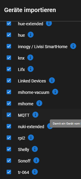

          Jarvis hat für bestimmte Adapter einen eigenen Importer. Damit werden dann bestimmte DPs der Adapter automatisch eingelesen und angelegt, teilweise erhalten diese dann auch schon Voreinstellungen.
          Falls die Geräte von den unterschiedlichen Adaptern nicht in jarvis (intern) vordefiniert sind, werden diese nicht erkannt. Man kann aber unabhängig vom Importer immer alle ioBroker DPs manuell in jarvis anlegen.

              Ich habe auch einen 1Plus in Jarvis, die werden definitiv erkannt, auch bei "Geräte importieren".
