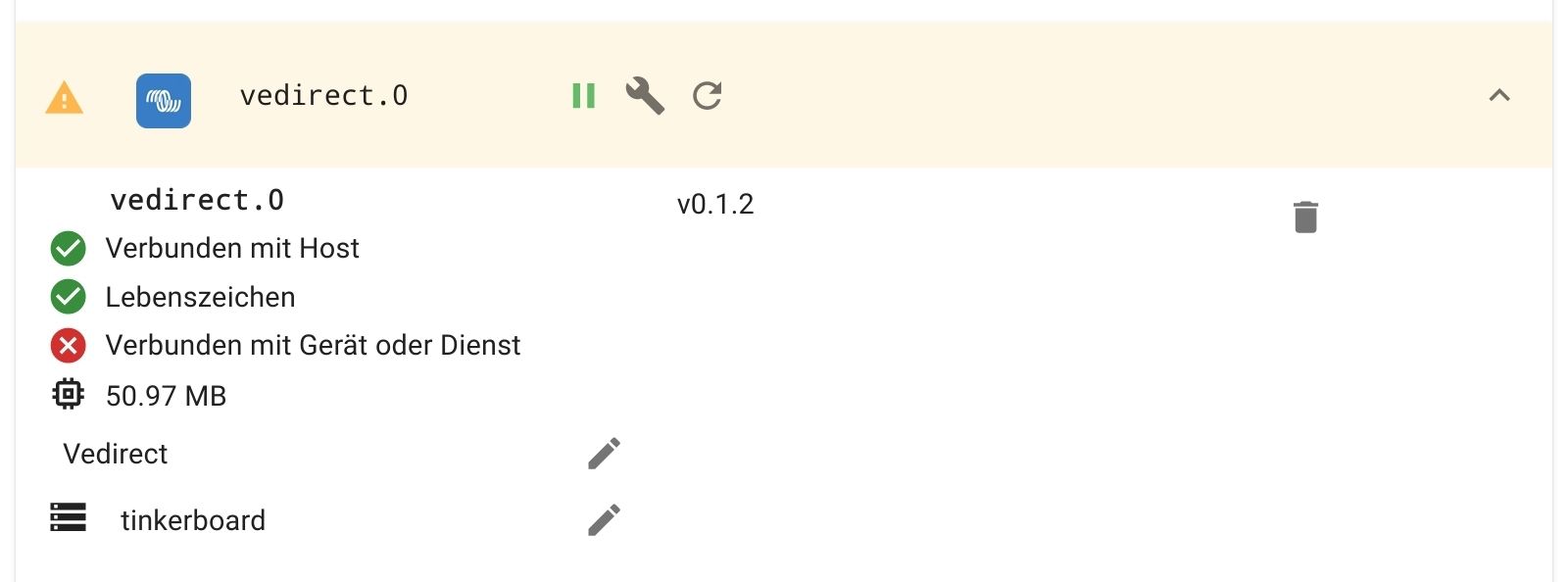

    Nachdem der VE-direct Adapter mit meinem Batteriemonitor im Wohnmobil auf Anhieb lief, habe ich meine Batterie-Anlage mit Multiplus-II, BMS, Carlo Gavazzi usw. auch so geplant, dass ich die Daten über den VE-direct Port an der Cerbo auslesen wollte.
    Direkt neben der Anlage läuft das Tinkerboard, das als slave auch den Smartmeter ausliest.
    Leider bekomme ich die Verbindung zum Gerät nicht hin.
    Im log steht kein Problem, auch nicht im debug Modus.

    2022-12-30 17:01:05.499 - info: vedirect.0 (4143) starting. Version 0.1.2 in /opt/iobroker/node_modules/iobroker.vedirect, node: v14.21.1, js-controller: 3.3.22
    @Dutchman müsster der Adapter den Cerbo auslesen können? Kann ich was testen?
    @All
    hat jemand den Cerbo mit ve direct ausgelesen?
    oder wie sonst?
      @All
      oder wie sonst?
      @homoran sagte in VE-DIRECT an Victron Cerbo klappt nicht.:
      Das ist schon lange nicht mehr 'state-of-the-art'.
