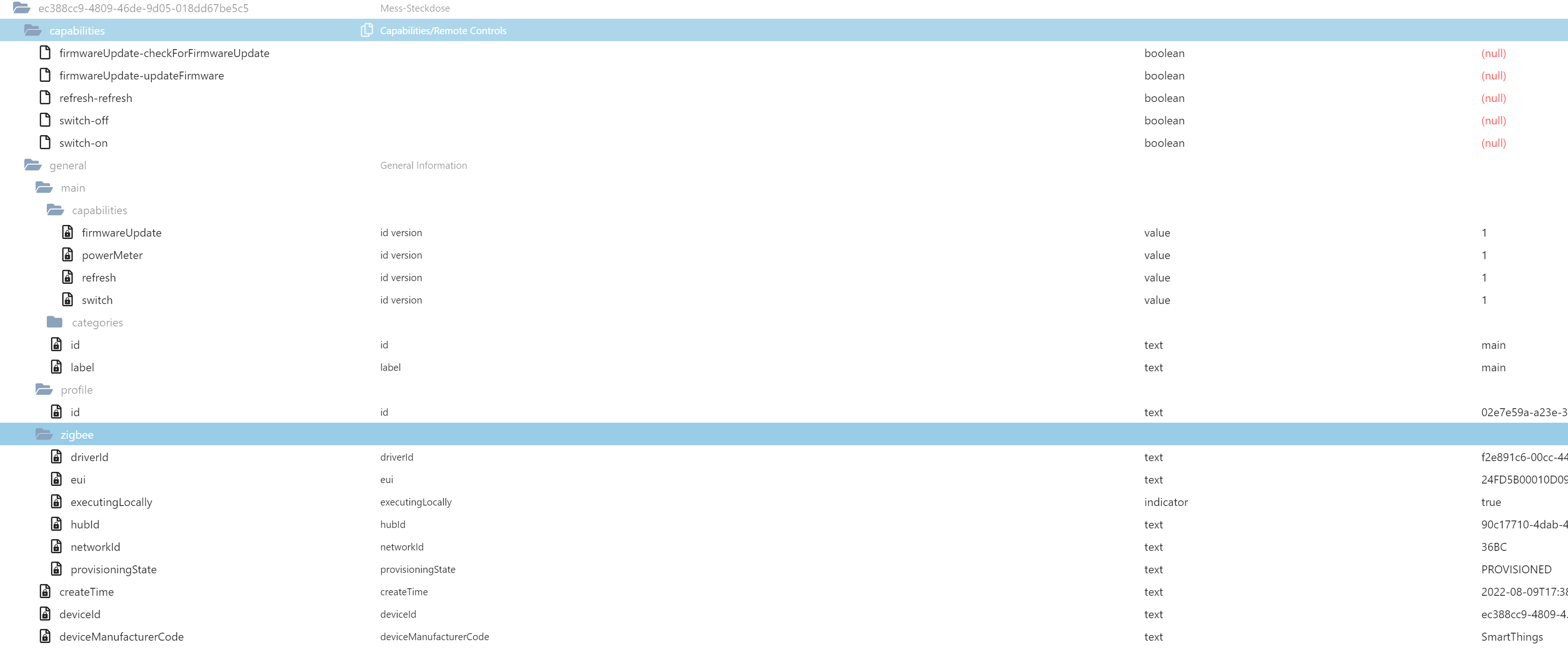

    ich bin Neuling und habe den IO Broker auf einem Rasberry installiert.
    Den Samsung Adapter und den Blockly auch. Soweit so gut.
    Ich versuche eine simple Samsung Smarthingsdose zu schalten, aber es gelingt mir nicht.
    Auslesen kann ich den Switch/Swich/Value (text) on oder off.
    Aber wie schalten ?
    Ich nehme an, die Rolle "Text" kann ich nur auslesen.
    Im Ordner "Capabilities" gibt es Boolean (null), damit kann ich schalten, das führt aber zu Datenmüll.
    Hier mal alle Möglichkeiten - welche ist es ?
    Ich habe den Verdacht, dass IOBroker und Samsung nicht vernünftig zusammenarbeitet, oder aber bei mir zwischen den Ohren was nicht zusammenarbeitet.

      @rawa
      Versuch mal switch-on auf true und switch-off auf false zu setzen.

        @codierknecht Das war schon mal ein guter Ansatz, die Dose geht bei "Switch-off" = True auf aus.
        Übungsaufgabe: Schalte die Dose alle 10 Sekunden aus und nach 10 Sekunden wieder an.
        Boah, ich bin zu alt für so ein Scheiss...
        Wenn ich das richtig verstehe, muss ich den Status Switch-Off = True zuerst wieder auf False stellen, bevor ich Switch on auf True setzen kann ?
        Ich verlaufe mich völlig...

          @rawa sagte in Welchen Value um eine Smartthings Steckdose zu schalten:
          Vermutlich. Ich kenne die Dinger nicht. War lediglich ein Schuss aus der Hüfte 😁

            @codierknecht Hab die Lösung gefunden:
            Switch-Off = True Steckdose aus
            Switch-On = True Steckdose an
            Dabei kommt es immer auf den letzten Schaltzustand an, lässt man beides hintereinander laufen, also beide Switches "True" gilt der jeweils letzte.
            Im oberen Beispiel ist die Dose am Ende an.
            Ich hab zu kompliziert gedacht.
