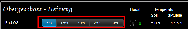

            Welche Alternative gibt es denn für ein Heizungswidget das Soll und Ist Temperatur darstellt und die Solltemperatur einstellen (verändern) kann?

              @wolfgangfb sagte in Metro Tile Heating - Hintergrund per Bindings:
              Welche Alternative
              HQWidget
              oder jqui radiobuttons
