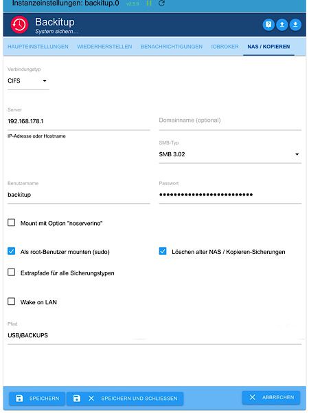

    Hallo Community,
    ich würde gerne mit Backitup die Backups auf einem an der FritzBox angeschlossenen USB Stick speichern.
    Benutzer "backitup" ist auf der Fritz!Box 7590 angelegt und hat NAS Zugriff mit lese sowie schreib Berechtigung für das entsprechende USB Verzeichnis "BACKUPS".
    cifs-utils sowie backitup habe ich inzwischen auch schon deinstalliert und neu installiert, leider alles ohne Erfolg.
    Im Log wird mir folgender Fehler angezeigt:
    Error: Command failed: sudo mount -t cifs -o username=backitup,password=****,rw,file_mode=0777,dir_mode=0777 //192.168.178.1/USB/BACKUPS /opt/iobroker/backupsmount error(2): No such file or directoryRefer to the mount.cifs(8) manual page (e.g. man mount.cifs) and kernel log messages (dmesg)
    Hat jemand eine Idee woran das liegen kann und ich machen muss damit mein Vorhaben funktioniert?

      Zeig mal die Einstellungen im Adapter bzgl. NAS.

        @thomas-braun
        Hallo Thomas, da habe ich inzwischen auch schon soviel versucht und bin der Meinung, dass das die richtigen Einträge sind.

          @siragus
          SMB 3.1.1 und noserverino muss auf aktuellem FritzOS schon mal gesetzt sein.
          Darüber hinaus stimmt der Pfad nicht, das ist immer
          /fritz.nas/HIER/DEIN/PFAD
          SiragusS 1 Antwort Letzte Antwort
            @siragus

            @thomas-braun
            Hallo Thomas,
            es lag an dem Pfad.
            Hm, und ich dachte, ich hätte schon alles versucht.
            Ich danke Dir vielmals und wünsche einen guten Rutsch ins neue Jahr.
