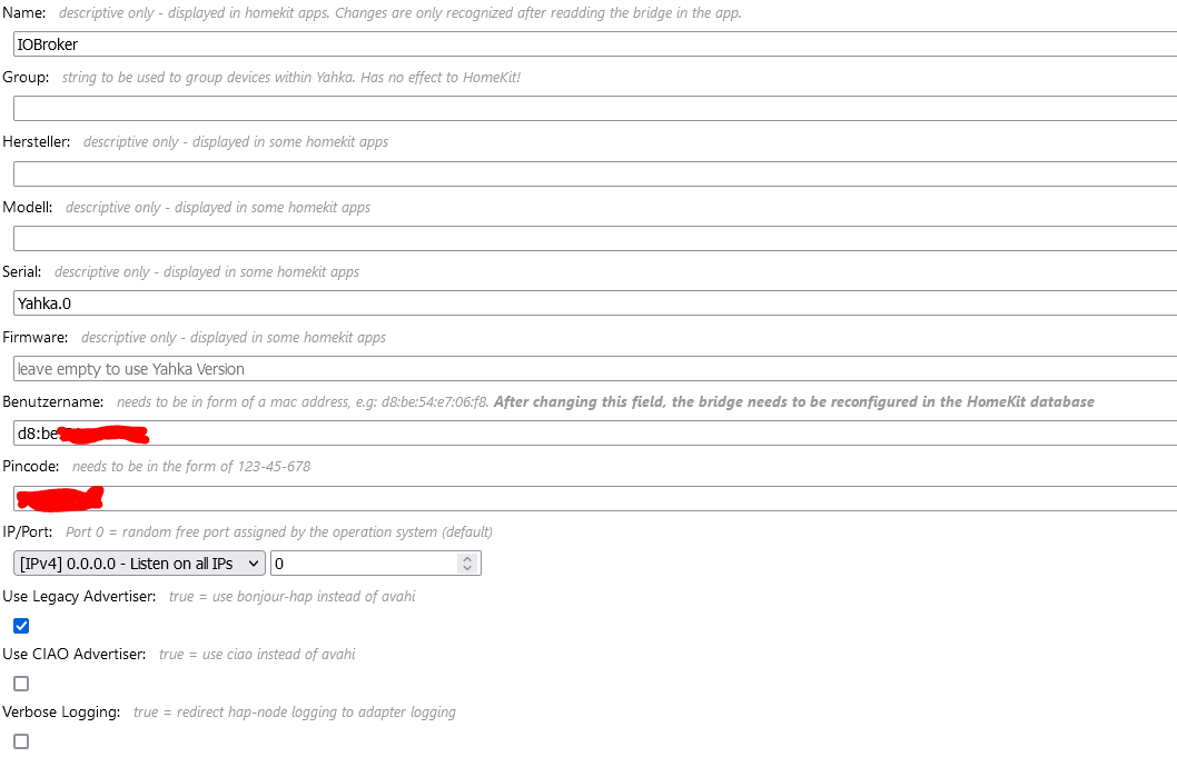

    Irgendwie funktioniert mein Yahka Adapter nicht mehr.
    Yahka: 0.17.0
    Node: 16.18.1
    Während der Fehlersuche hatte ich die Bridge auch schon gelöscht und wieder hinzugefügt.
    Benutzername = MAC Adresse des aktiven Netzwerkadapters
    Use Legacy Advertiser: on in der Bridge und in den einzelnen Geräten)
    Use CIAO: Off
    Wenn ich den Adapter starte, dann wird er in Homekit erkannt und ich kann alle konfigurierten Geräte den Räumen zuweisen.
    Direkt danach sehe ich einige aber in "Standardraum" und alle in Yahka konfigurierten Geräte zeigen "kein Antwort".
    Wo könnte denn hier das Problem liegen?
    Ist egal wie die lautet, wichtig ist das sie im format zb.:: d8:be:54:e7:06:f8 ist und nicht mit anderen bridges gleich ist.
    Use CIAO: Off
    Welche version nutzt du von yahka? Bei mir gibt es nur use legacy advertiser. Es sollte aber ciao genutzt werden und nicht das alte bonjur hap…

            @f0rd42
            So sieht meine Einstellung aus. Null Probleme.
            Benutzername ne MAC Adresse eingeben (egal was)
            und PIN Code in der Form wie es drüber steht
            000-00-000 als Beispiel
