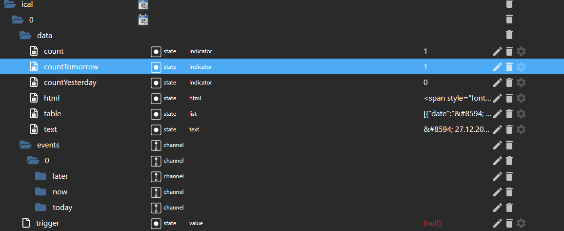

    ich versuche einen Google Kalender auszulesen.
    Allerdings sieht das Ergebnis so aus:
    Die in der Konfiguration hinterlegte ics Datei kann ich downloaden wenn ich den dort hinterlegten Link öffne.

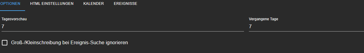

            Im ical File kann ich nichts einstellen.
            Im ical Adapter stehen 7 Tage in Vorschau und Rückwärts.
            Da es einen täglich wiederkehrenden Termin gibt, sollte die 7 Tage Vorschau doch 7 Termine finden - Oder?
            G 1 Antwort Letzte Antwort

              @warhammer73
              Ja da sollte so sein.
              Ich dachte, weil im obersten Bild die Datenordner nur für den heutigen Tag (0) vorhanden ist und nicht 1-7.
              Hast du die Einträge im ical-Adapter auch definiert? Im Kalender kann ja sonstwas drinstehen, ical guckt nur nach dem ,was er kennt!

                                @warhammer73 sagte in ical Adapter: Daten aus Kalender werden nicht ausgelesen:
                                Dort ist ein täglicher Termin hinterlegt, der vom ical Adapter aber nicht verarbeitet wird.
                                wer sagt das?
                                da steht doch was in data oder html
                                Ist der da nicht drin?
                                Das ical File ist doch ganz eindeutig und ganz klar das es einen (täglichen) Serientermin gibt. Die Mindesterwartung an den ical Adapter ist doch wohl, das er diesen Serientermin auch die nächsten 7 Tage beachtet.
                                macht trotzdem nur 1 (serien)Termin und da steht entsprechend 1

                                      schrieb am zuletzt editiert von warhammer73
                                      Wofür?
                                      Um die Daten die im Kalender sind sinnvoll nutzen zu können um damit zu steuern z.B.
                                      In dem Fall: Damit der Rest der Familie nicht jedesmal in irgendwelchen Einstellungen rumbasteln muss oder an irgendwelchen Schaltern spielen, soll bitte jeder im Kalender angeben wann er gedenkt zu Hause zu sein um z.B. die Heizung entsprechend zu steuern.
                                      Das Sinnvollste was mit der ical Adapter hier anbietet ist der Text DP, den ich dann bei jeder Änderung komplett parsen muss - Mein Raspi pfeift eh schon am Rande dessen was er kann. :(
                                      Wenn ich nur stumpf einen Kalender anzeigen lassen will, dann binde ich den gleich per iframe ein und fange nicht an mit irgendwelchen Widgets und der im html Zweig hinterlegten Tabelle zu basteln. Irgendwie verstehe ich den Sinn der Umsetzung vom ical Adapter nicht, die einzig sinnvolle Variante wäre doch gewesen pro Kalendereintrag entsprechende DP anzulegen.
                                      Nachtrag:
                                      "macht trotzdem nur 1 (serien)Termin und da steht entsprechend 1"
                                      Naja, das was er da anzeigt ist wohl die Anzahl der Termine von gestern, heute und morgen. Was man mit der Anzahl der Termine anfangen soll, erschliesst sich mir nicht wirklich. ... und wenn das ganze konsequent umgesetzt wäre und 7 Tage im Voraus angegeben ist, dann sollten dann doch wenigstens die Anzahl der Termine für die nächsten 7 Tage angezeigt werden...
