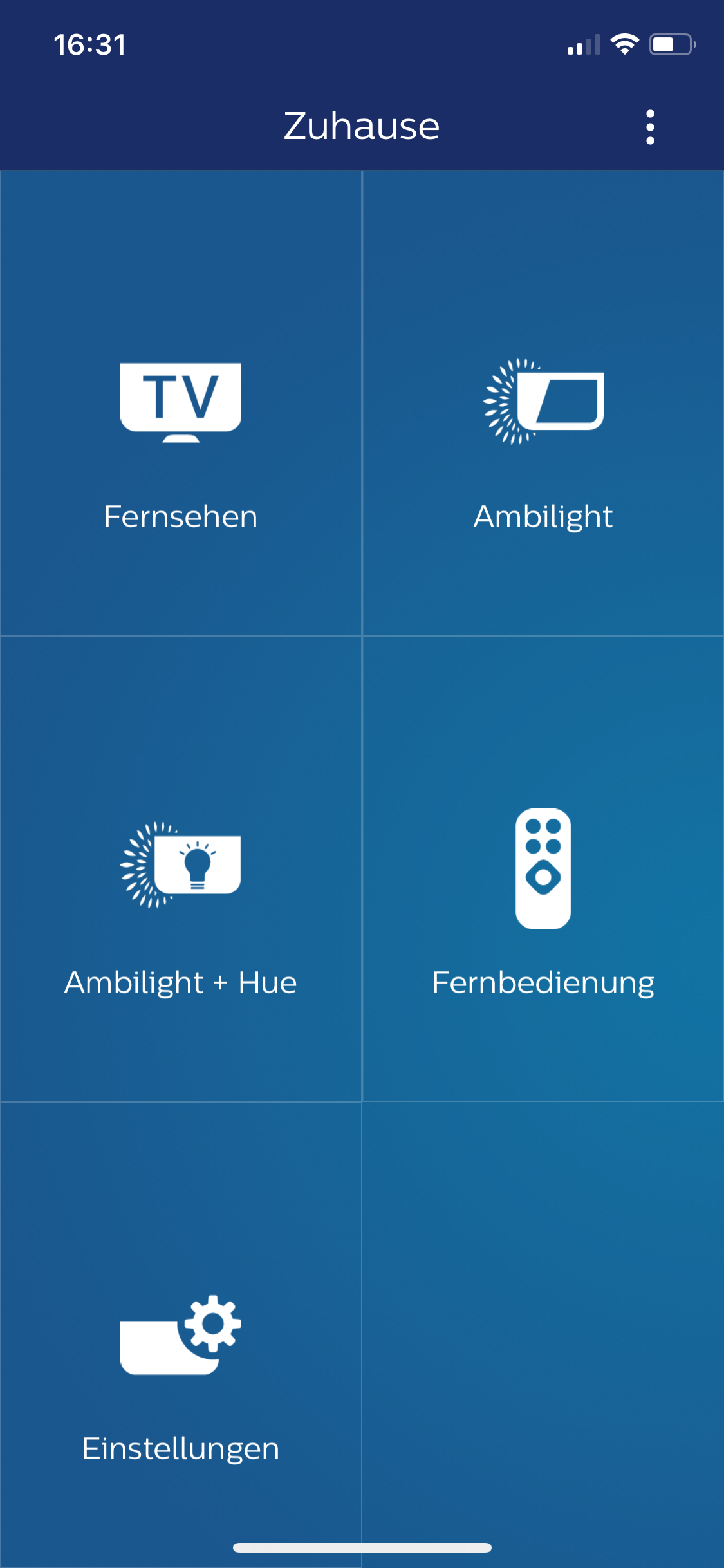

        @haselchen versuche das ambilight von einem Philips tv einzubinden. Das ist die Philips Remote App.

          @timowald
          Wenn du einen Conbee2 hast und die Lampe dort anlernen willst, was soll dann die App?

                          @timowald
                          Da brauchst du wohl nix testen.
                          Das Ambilight funktioniert anscheinend nur mit der HUE Bridge.
                          Da es die für nen Appel und nen Ei bei ebay Kleinanzeigen gibt, würde ich , da zuschlagen.
                          Aus einen HUE Forum: aus 2021
                          "Da du bei der Erweiterung von Ambilight den TV mit der Hue Bridge koppeln MUSST, wirst um eine aktuelle Bridge nicht herum kommen. Achte da darauf, das richtige Modell zu kaufen. Ich meine gelesen zu haben, dass Philips irgendwelche alten Bridges nicht mehr unterstützt und offenbar viele Funktionen damit nicht mehr klappen."

                            @haselchen Ah OK, Danke. dann wird es so natürlich nix.
