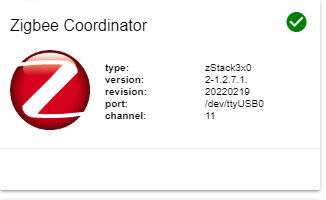

            Im Iobroker bekomme ich auch die neuste Firmware Version angezeigt:
            Aber meine Geräte sind alle nicht mehr erreichbar.
