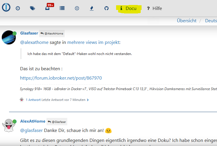

                @glasfaser Danke Dir, schaue ich mir an! :-)
                Gibt es zu diesen grundlegenden Dingen eigentlich irgendwo eine Doku? Ich habe schon einges in der VIS realisiert, aber mangels detailliertem Wissen dazu habe ich bestimmt einige Patzer drin, einfach weil ich es nicht besser weiss.
                • AlexAtHomeA AlexAtHome
                  GlasfaserG Offline
                  GlasfaserG Offline
                  Glasfaser
                  @alexathome sagte in mehrere views im projekt:
                  Klar ....
                  https://www.iobroker.net/#de/documentation/viz/vis.md
