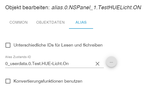

    Ich benutze den Device Adapter und möchte eine HUE Lampe einrichten.
    Der Datenpunkt für ON, kann ich zwar speichern verschwindet aber immer wieder. Keine Ahnung wodurch.
    Ich möchte den Device Adapter mit dem IoT Adapter nutzen für Alexa und der Material Visualisierung. Das klappt nicht, da immer wieder der Wert verschwindet.
    Der Alias Datenpunkt bleibt erhalten aber die Rolle switch.light ist verschwunden.

      Versuche den mal direkt unter Objekte alias.0.... zu bearbeiten...
      Der Adapter hat da noch ein paar Kinderkrankheiten
