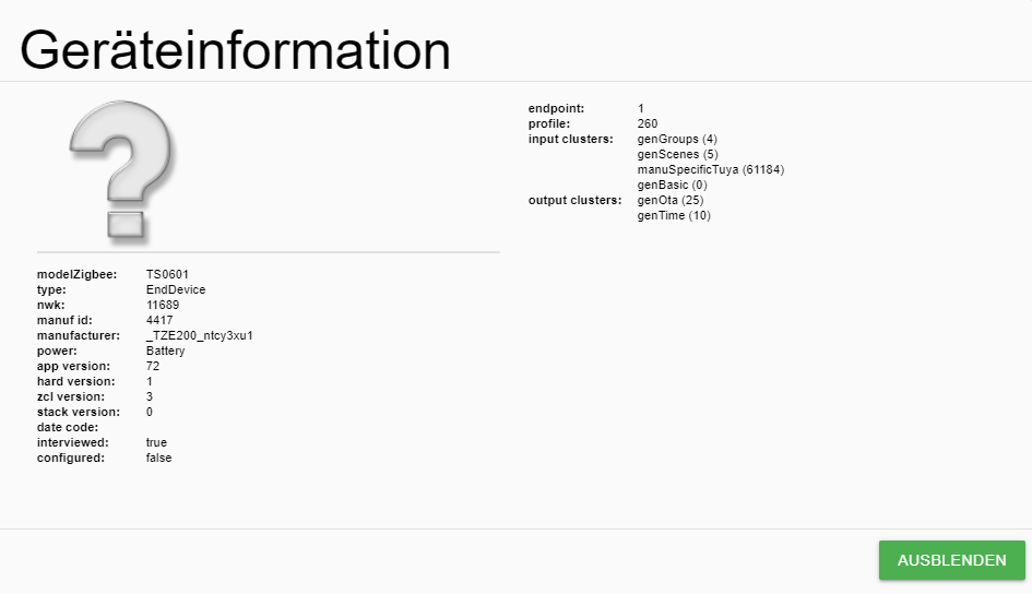

          arteckA Offline
          arteckA Offline
          arteck
          zeigmal die kachel Info
          B 2 Antworten Letzte Antwort
          • arteckA arteck
            B Offline
            B Offline
            bishop
            @arteck
            Geräteinformation
            modelZigbee:TS0601
            type:EndDevice
            nwk:11689
            manuf id:4417
            manufacturer:_TZE200_ntcy3xu1
            power:Battery
            app version:72
            hard version:1
            zcl version:3
            stack version:0
            date code:
            interviewed:true
            configured:false
            endpoint:1
            profile:260
            input clusters:genGroups (4)
            genScenes (5)
            manuSpecificTuya (61184)
            genBasic (0)
            output clusters:genOta (25)
            genTime (10)

                arteckA Offline
                arteckA Offline
                arteck
                @bishop installier die git version
                https://github.com/ioBroker/ioBroker.zigbee/wiki/GIT-install
                B 1 Antwort Letzte Antwort
                • arteckA arteck
                  B Offline
                  B Offline
                  bishop
                  @arteck
                  vielen Dank, funktioniert!
