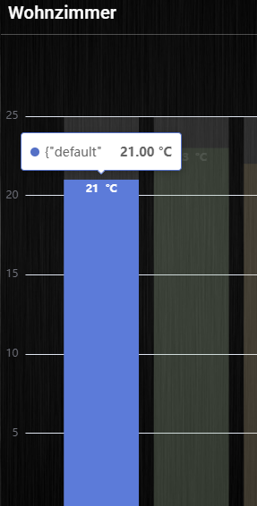

    Ich versuche in Jarvis bei einem BarChart als Label nicht einen Text anzugeben, sondern den Wert eines Datenpunktes.
    Wie hier im Bild nicht "Mo-Fr..." sondern den Wert des Datenpunktes "heatingcontrol.0.Profiles.1.Wohnzimmer.Mo-Fr.Periods.1.time", also zB. 14:00
    Im einem "jugendlichen" Leichtsinn habe ich gedacht das es ja einfach per json einfach klappen könnte, so a la {value=heatingcontrol.0.Profiles.1.Wohnzimmer.Mo-Fr.Periods.1.time}
    Ich kenn mich mit json aber leider noch viel Zuwenig aus um das hinzubekommen (falls es überhaupt geht)

        @mcu Super, so einfach habe ich mir es vorgestellt,
        leider steht dann da nur genau die Zeile die ich in JSON Klammern eingefügt habe.
