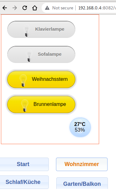

  • B bommelmeier
    Qie bekomme ich jetzt die Farben im Sm<rrAbend,
    habe (bin neu mit iobroker) Unterschiede in der Darstellung von views:
    Habe eine View mit ein paal Lämpchen,
    die im vis auf dem Laptop sowie auf dem Smartphone (in der Browser-Version) so aus:
    Beim Aufruf in der vis-app auf dem gleichen Smartphone jedoch:
    cis-mobile.jpg .
    Wie bekomme ich jetzt die Sache so hin, daß die Ansichten passen? Wo ist der Fehler??
    vis-Adapter ist 1.4.15,
    web-Adapter ist 4.3.0,
    vis-app ist 2.2.9
    Danke schon Mal...
    Bommel
    @bommelmeier sagte in Darstellung auf Mobile anders:
    so aus:
    das ist der Editor, oder?
    der Rahmen zeigt den Bereich an, in dem widgets sein dürfen.

      @homoran said in Darstellung auf Mobile anders:
      so aus:
      Ja, Editor.
      was passt dir nicht?
      Die Farben?
      Genau.
      Die Buttons unten sind auf dem Smartphone kaum zu erkennen, weiße Schrift auf Hellblau ist bah.
      Genauso wie die weiße Schrift auf den gelben Buttons. Die sind im Editor nicht so, und in der Browseransicht am PC oder am Smartphone auch nicht, da ist alles fein.
      Nur in der iobroker App ist das so wie beim zweiten Bild.

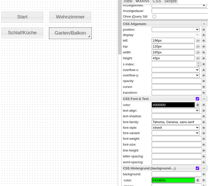

      • B bommelmeier
        so aus:
        Ja, Editor.
        Die Farben?
        Genau.
        hast du denn schwarzen Font eingestellt?
        B 1 Antwort Letzte Antwort

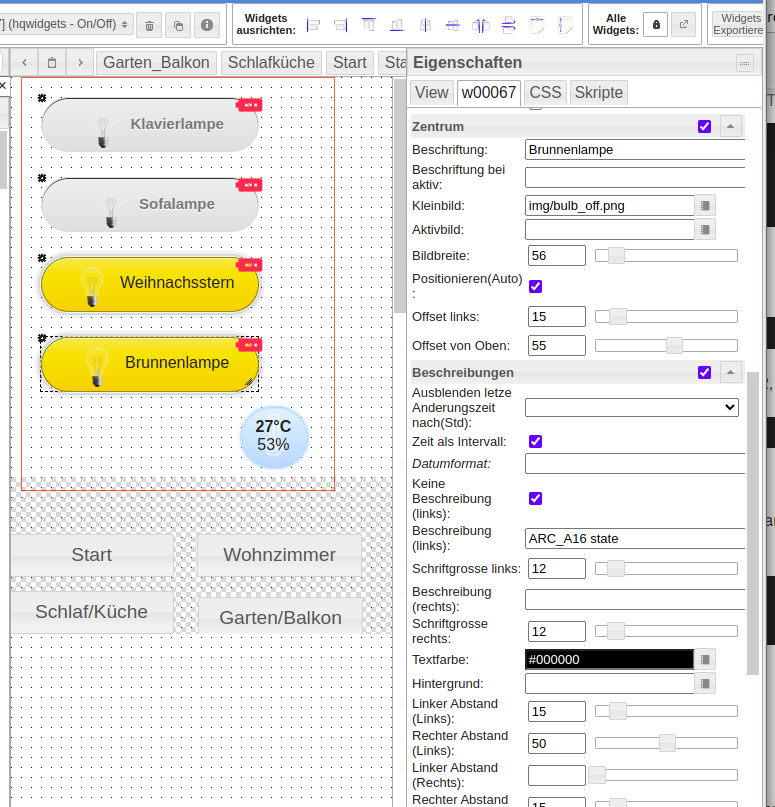

              • B bommelmeier
                Denke ich doch...
                Denke ich doch...
                ich denke nicht!
                Das ist nur für due Beschreibungen rechts oder Links im Fähnchen.
                due hast du aber per Checkbox deaktiviert.
                was steht denn weiter unten bei Font & Text (oder so ähnlich)

                  • B bommelmeier
                    Aaah, brunzdoof... das hatte ich voll übersehen.
                    Gefixt, läuft.
                    Aber: Die Buttons unten machen immer noch Streß: Wenn ich da Textfarbe und Hintergrund
                    settze, dann tut sich nix. Oder hab ich auch hier falsch gesetzt??
                    sind das jquery widgets.
                    die sind vom Theme abhängig.
                    oder du musst irgendwo eine checkbox aktivieren wie keine jquery verwenden o.ä.
