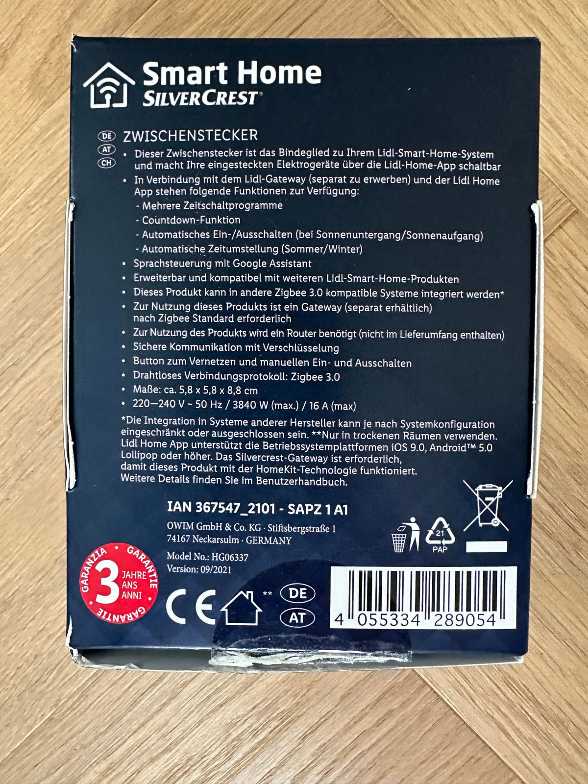

              I Offline
              I Offline
              iobio
              schrieb am zuletzt editiert von iobio
              @bob-der-1
              Sieht identisch aus
              Hast Du die gleich IAN Nummer (Rückseite). Irgendwie habe ich den Verdacht, dass mein Adapter defekt ist.
              Auf dem Stecker steht die Versionsnummer 09/2021 (unten rechts).
              B 1 Antwort Letzte Antwort

                  @bob-der-1
                  Sieht identisch aus

                  @iobio sagte in ?: Silvercrest SAPZ 1 A1 mit ConBee II / ZigBee:
                  @bob-der-1
                  Sieht identisch aus
                  Nein letzte 6 Stellen sind andere der EAN

                    @bob-der-1
                    Entschuldige der Nachfrage: EAN oder IAN?
                    IAN 367547_2101

                      @iobio
                      IAN: 369232 2010
