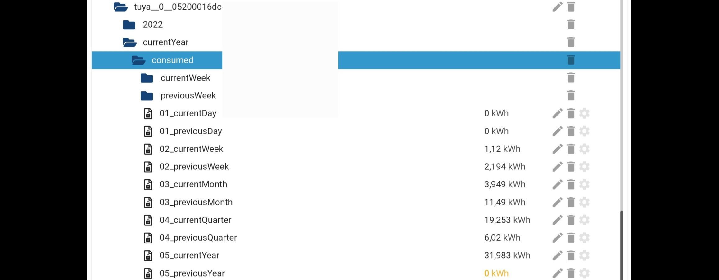

    Der Adapter SourceAnalytix (https://github.com/DrozmotiX/ioBroker.sourceanalytix) legt eine vorbildliche Struktur der Datenpunkte an die mir sehr gefallen würde:
    Nur leider verarbeitet dieser Adapter Zählerstände und ist somit für meinen Einsatzzweck mit Temperatursensoren nicht passend.

                            @jan-s100 das sieht echt gut bei Dir aus.
                            Mir kommen die Daten etwas seltsam vor.
                            absMAX ist höher als YearMax.
                            Sollte das so sein?
                            Wünsche Dir frohe Weihnachten!
                            Gruß Dominik

                              Muss noch hinzufügen, dass die aktuellen Werte im temp Ornder und nicht im save Ordner bei den Datenpunkten liegen.
                              Alles im save Ordner wird erst am Ende der jeweiligen Zeit (z. B. Am Ende des Tages) in den Datenpunkt geschrieben.
                              Um aktuelle Werte zu haben, verwende ich also den temp Ordner.
