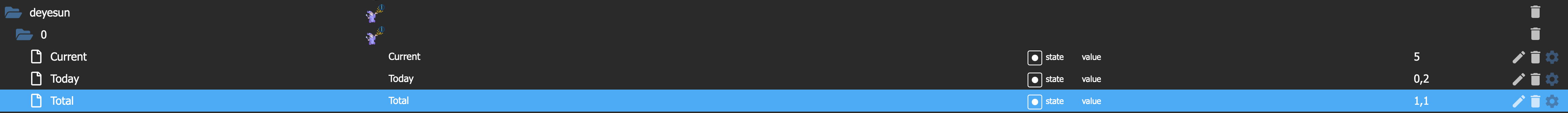

    es gibt zwar bereits einen Test-Adapter für Deye Microinverter aber dieser benötigt einen API-Key den ich bis heute nicht vom Support erhalten habe. Aus diesem Grund habe ich einen simplen Adapter geschrieben, der in einem konfigurierbaren Interval, das Web-Interface des Inverters einliest und die dort angezeigten Werte in entsprechende States schreibt. Hierbei werden nur die Werte "Current", "Today" und "Total" ausgelesen. Die einzelnen Werte wie in der Solarman App sind leider über das interne Web-Interface nicht abrufbar. Auf eine Cloud-Anbindung wird hier jedoch komplett verzichtet.
    Die Werte selbst werden per Default alle 10 Minuten aktualisiert, zumindest bei mir lieferte das Interface erst nach dieser Zeit neue Werte. Das Interval ist jedoch konfigurierbar.
