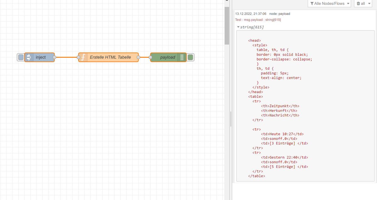

              @_r_a_l_f_ Bitte sehr:

                @mickym Super, vielen Dank :)
                Nur fürs Verständnis: Warum wird hiefür eine Funktion benötigt und kann nicht in dem Template abgebildet werden?
                • _ _R_A_L_F_
                  mickymM Offline
                  mickymM Offline
                  mickym
                  @_r_a_l_f_ Weil die template Node nicht aktiv über Dein Array iteriert, was sonst der Browser macht. Ich muss mal sehen, ob man es soweit hinbekommt, dass die Daten wenigstens in die Template Node kämen, dann bräuchte man nicht die ganze Tabelle im Vorfeld erstellen, sondern würde es der HTML Ziel-Rendering Maschine überlassen. Ich probiers nochmal, aber so hast wenigstens mal kurzfristig eine Lösung - bin halt nicht der HTML Guru-
                  Wahrscheinlich braucht man noch eine script Section. Mal schauen-. ;)

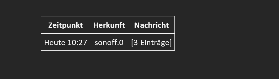

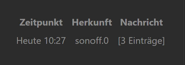

                    @mickym Ah ok, Danke. Das auf jeden Fall, so klappts wenigstens. Aber klar wäre es super, wenn das ganze in dem Template stehen würde, da sich das ganze doch leichter liest :). Vielleicht (wobei ich mir bei dir sicher bin) bekommst du das ja noch hin :)

                        @_r_a_l_f_ Ach das Leben kann so einfach sein. Kommt in meiner Mail super an. ;)
                        Hier ganz einfach mit Template Node. ;)
                        Iterieren in der Template Node macht man so. ;) - Steve weiss alles. ;)
                        {{#payload}}
                        {{/payload}}

                          @mickym Der absolute Wahnsinn, vielen Dank. Dafür weißt du in meinen Augen auch immer alles :D
                          Aber wie kommst du an diese Infos bzw. gibts hier ein ausführliches Nachschlagewerk? Mit Steve meinst du diesen hier? => https://stevesnoderedguide.com/
