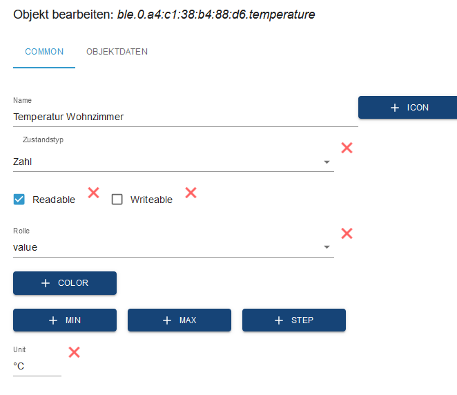

        @wrod Nabend,
        Kann es sein, dass dein ble Termometer den Wert nicht als Number sondern als string speichert?
        W 1 Antwort Letzte Antwort

            @bloop Danke. Hatte ich auch zuerst gedacht. Aber:
