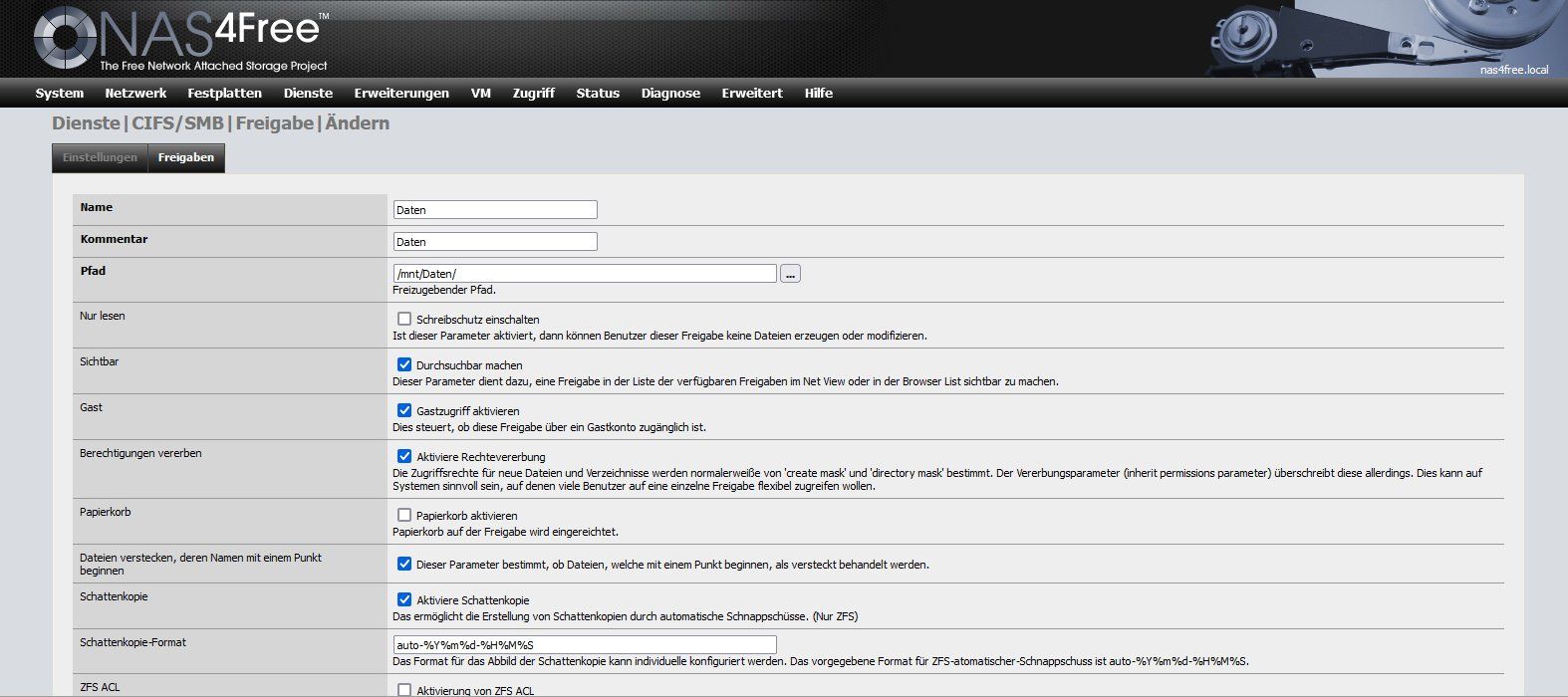

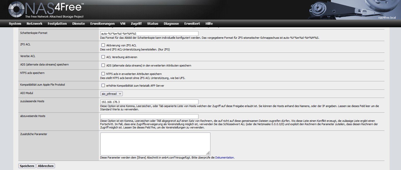

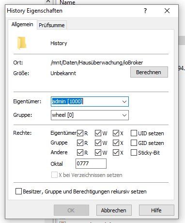

                  @oliverio
                  Du kennst mich aber gut 😂 . Mit Linux beschäftige ich mich immer erst dann, wenn es eigentlich zu spät ist.
                  Erstmal Danke an alle für die Hilfe. Ich habe hier in mein persönliches Wespennest gestochen 😁 , und nun habe ich Kopfschmerzen (nicht nur vom gestrigen Glühwein...). Google glüht auch.
                  Mein NAS ist ein Eigenbau mit nas4free als BS (heißt jetzt schon länger Xigma). Könnte ich auch mal in der Version hochziehen, aber es läuft halt seit Jahren stabil und zuverlässig. Zugriff per SMB2. Der Befehl zum mounten müßte wie aussehen? So?:
                  iobroker@ioBroker:~$ sudo mount -t cifs username=xxxxx,password=xxxxx //192.168.178.2/Daten/Hausüberwachung/ioBroker/History /opt/iobroker/iobroker-data/history/
                  Wenn ich das mache, mault Debian rum:
                  mount: bad usage
                  Oder bin ich auf einer komplett falschen Fährte?
                  Im backitup-Adapter kann man halt schön externe Pfade angeben. Wäre für History auch ganz nett.
                  @klassisch : Im NAS kann ich auch z.B. noch eine CF-Card verbauen. Die dann als eigenständige Festplatte einbinden und gut. Alle anderen Festplatten (außer SSD) schlafen dann weiter.
                  Thomas BraunT OliverIOO 2 Antworten Letzte Antwort
                  • 1Topf1 1Topf
                    @oliverio
                    mount: bad usage

                        @thomas-braun sagte in History-Daten extern speichern:
                        @1topf sagte in History-Daten extern speichern:
                        Zugriff per SMB2.
                        Will man ja auch nicht.
                        Auf dem BSD-basierten NAS wird es wohl NFS geben.
                        Ja, geht natürlich. Ändere ich jetzt aber bei einer bestehenden HD nicht ab, da ich dann wieder anderweitige Probleme erwarten kann. Ich könnte aber eine Flashkarte als neues Laufwerk einbinden und dort dann NFS nutzen. Bin mir gerade nicht 100%ig sicher, aber ich glaube das geht für einzelne Festplatten und nicht nur fürs ganze System.
                        Aber wäre mein obiger Befehl erstmal grundsätzlich richtig? Wenn ja, wieso wird dann gemeckert?
                        Edit: mit -o führt er den Befehl fehlerlos aus.
                        sudo mount -t cifs -o username=xxxxx,password=xxxxx //192.168.178.2/Daten/Hausüberwachung/ioBroker/History /opt/iobroker/iobroker-data/history/
                        Keine Ahnung ob das jetzt läuft, muß ich mal abwarten. Und dann halt noch die fstab abändern. Da muß ich mich auch noch belesen.

                                        @thomas-braun
                                        NAS steht auf 777, also der komplette Pfad bis zum dortigen History-Ordner, also sollte dort ja jeder Daten reinschreiben dürfen. User und PW schick ich beim mounten mit:
                                        Oder müssen User u. PW an anderer Stelle stehen?
                                        Wenn ich manuell eine Datei in den NAS-Ordner kopiere, erscheint sie unter /opt/iobroker/iobroker-data/history . Aber ich wills ja andersrum. 🤔
                                        Ausgabe von mount :
                                        //192.168.178.2/Daten/Hausüberwachung/ioBroker/History on /opt/iobroker/iobroker-data/history type cifs (rw,relatime,vers=2.1,cache=strict,username=xxxxx,uid=0,noforceuid,gid=0,noforcegid,addr=192.168.178.2,file_mode=0755,dir_mode=0755,soft,nounix,serverino,mapposix,rsize=1048576,wsize=1048576,bsize=1048576,echo_interval=60,actimeo=1)
                                        tmpfs on /run/user/1000 type tmpfs (rw,nosuid,nodev,relatime,size=566268k,nr_inodes=141567,mode=700,uid=1000,gid=1000)
                                        An dem "Ü" in "Hausüberwachung" kann es aber nicht liegen?

                                          @1topf
                                          Zeig mal die Einstellungen im NAS.
                                          Und Umlaute sind tunlichst zu vermeiden. Ebenso Leerzeichen und sonstige Sonderzeichen.
                                          Kleinbuchstaben a-z und Ziffern.
