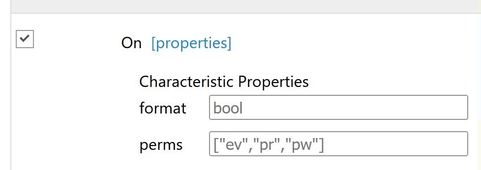

      @christos Eine "Steckdose" mit Dimmfunktion musst du als "Lampe" in Yahka integrieren. Dann kannst du die Dimmfunktion über Helligkeit steuern
      Warum das Ein / Ausschalten nicht geht kann ich bei der Datenlage nicht sagen. Was erwartet denn der State mit dem du Schaltest als Wert, bzw. was liefert / Erwartet Yahka da. (bekommst du über den link "properties" heraus)

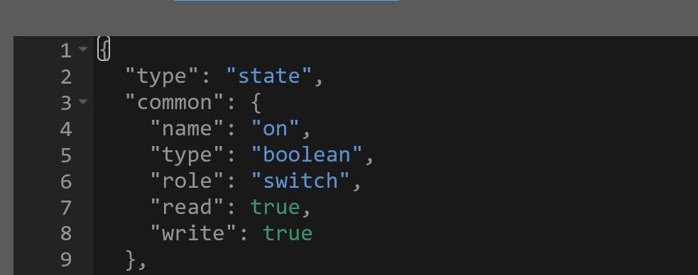

        Das erwartet Yahka:
        Was mich ein bisschen irritiert ist, dass hier zweimal True steht:
        Ist es so richtig?

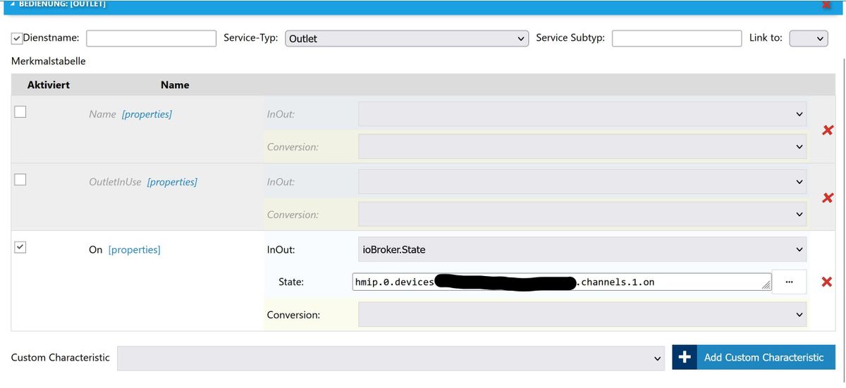

          @christos
          Wie das bei Hm-IP aussieht weiß ich nicht, aber bei Hm-RPC wird über den Kanal 3 geschaltet.
          Außerdem würde ich in Yahka nicht den Original-DP sondern einen Alias einbinden. Macht spätere Änderungen deutlich einfacher ;-)

            @codierknecht
            Danke für den Tipp.
            Fehler ist auch weg. Musste die Steckdosen aus Yahka einmal komplett herausschmeißen und wieder einfügen und siehe da es Funktioniert wieder. Muss man nicht verstehen.
