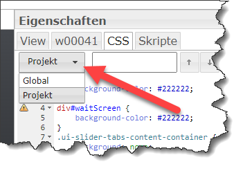

      @xanon
      Du kannst doch im Editor wählen, welche CSS Du bearbeiten möchtest:
      Und zumindest bei mir ist die vis-user.css im Verzeichnis synchron zu dem was ich im Editor eintrage.
      Zumindest taucht meine gestern im Editor hinzugefügte Klasse dort auf.

        @codierknecht
        Das war es 🤦‍♂️
        Ich hatte es auf Global stehen.
        Jetzt habe ich es verstanden.
        Den Button habe ich nicht mehr auf dem Zettel gehabt.
        Und JA es wird synchron gehalten. Also beschreibe ich die CSS damit direkt 👍
