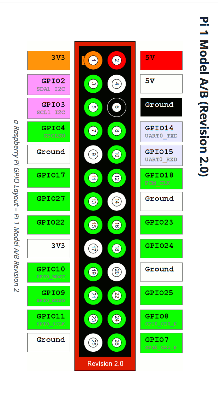

    Vergleicht man die obigen Portnummern mit der PIN-Belegung meines Boards und nimmt dafür die physikalischen PIN-Nummern meines Raspi (Raspi 1 B Rev.2 - siehe Grafik)
    so ergibt sich Folgendes:
    (ich benutze PORT für die Nummern des rpi2.0 Adapters und PIN für die physikalischen Pin-Nr des Raspberry, die netten Nummern in den Kreisen)
    PORT 16 - ist noch ungeklärt, scheint aber ein anderes Problem zu sein.
    PORT 27 gibt es bei mir nicht da Raspi 1 wenn man die physikalische PIN Nummer 27 nimmt
    PORT 25 wäre GROUND und damit ist die Fehlermeldung korrekt, wenn man die physikalische PIN Nr 25 nimmt
    PORT 20 wäre GROUND und damit ist die Fehlermeldung korrekt, wenn man die physikalische PIN Nr 20 nimmt
    PORT 17 wäre 3V und damit ist die Fehlermeldung korrekt, wenn man die physikalische PIN Nr 17 nimmt
    PORT 14 wäre GROUND und damit ist die Fehlermeldung korrekt, wenn man die physikalische PIN Nr 14 nimmt
    PORT 9 wäre GROUND und damit ist die Fehlermeldung korrekt, wenn man die physikalische PIN Nr 9 nimmt
    PORT 6 wäre GROUND und damit ist die Fehlermeldung korrekt, wenn man die physikalische PIN Nr 6 nimmt
    PORT 4 wäre 5V und damit ist die Fehlermeldung korrekt, wenn man die physikalische PIN Nr 4 nimmt
    PORT 2 wäre 5V und damit ist die Fehlermeldung korrekt, wenn man die physikalische PIN Nr 2 nimmt
    Glaubt man den Fehlermeldungen scheint es so zu sein das die Portnummern den physikalischen PIN-Nummern entsprechen.
    Allerdings wurde hier schon des öfteren Gesagt das es die BCM Nummerierung wäre. Dann wären die Fehlermeldungen zwar falsch aber was solls.
    Leider funktioniert die Zuordnung der Portnummern zur BCM Nummerierung bei mir auch nicht. Setze ich bspw. Port 2 auf out, kommt die obige Fehlermeldung.
    Laut BCM müsste es aber PIN Nr 3 auf meine Raspberry sein und damit sollte kein Fehler kommen. Ich bin wahrscheinlich zu doof um das zu kapieren.
