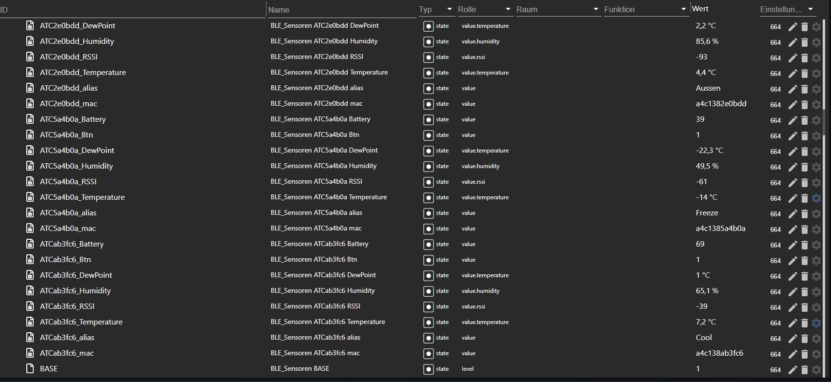

      @jörg-w Ich verwende den Sonoff Adapter. Da ist das alles schon zerlegt.sensor.jpg

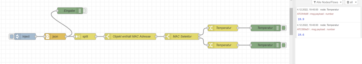

        @jörg-w Ist zwar ein komischer EingabeString. Aber Du musst den String in einzelne Objekte zerlegen:

        Wenn Du einzelne Datenpunkte aus Deinen JSONs haben willst, dann schau Dir mal meinen Flow an:
        https://forum.iobroker.net/topic/43856/json-oder-javascript-objekt-in-iobroker-datenpunkte-zerlegen
        Andere Adapter braucht es dafür nicht. Im Gegenteil, wenn Du auch noch andere MQTT-Kommunikation nutzen willst, stört der nur.

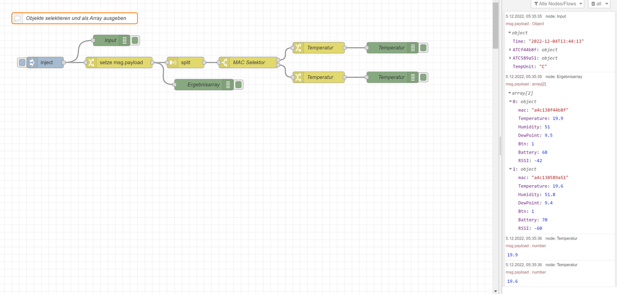

          Hier noch eine einfachere Lösung mit JSONATA - (da muss ich aber auch immer erst probieren).
          Damit spart man sich den switch und selectiert nur die Objekte, die eine mac Adresse haben:

          Dein Objekt
          {"Time":"2022-12-04T13:44:13","ATCf44b8f":{"mac":"a4c138f44b8f","Temperature":19.9,"Humidity":51,"DewPoint":9.5,"Btn":1,"Battery":68,"RSSI":-42},"ATC589a51":{"mac":"a4c138589a51","Temperature":19.6,"Humidity":51.8,"DewPoint":9.4,"Btn":1,"Battery":70,"RSSI":-60},"TempUnit":"C"}
          wird mit folgendem JSONATA ein Array mit Objekten (die einen Textschlüssel mit Eigenschaft "mac" - geht nur bei Typ Text - bei Zahlen benötigt man numerische Vergleiche) reduziert.
          payload.*[mac]
          will man im Übrigen auf Eigenschaften mit Zahlen als Wert selektieren, benötigt man die $exists() Funktion
          *[$exists(Temperature)]
          selektiert alle Objekte, die eine Eigenschaft Temperature enthalten.
          das Ergebnisarray kann dann einfach mit einer split Node in einzelne Nachrichten aufgeteilt werden:
          [{"mac":"a4c138f44b8f","Temperature":19.9,"Humidity":51,"DewPoint":9.5,"Btn":1,"Battery":68,"RSSI":-42},{"mac":"a4c138589a51","Temperature":19.6,"Humidity":51.8,"DewPoint":9.4,"Btn":1,"Battery":70,"RSSI":-60}]
          Jörg_J 1 Antwort Letzte Antwort
          • mickymM mickym
            payload.*[mac]
