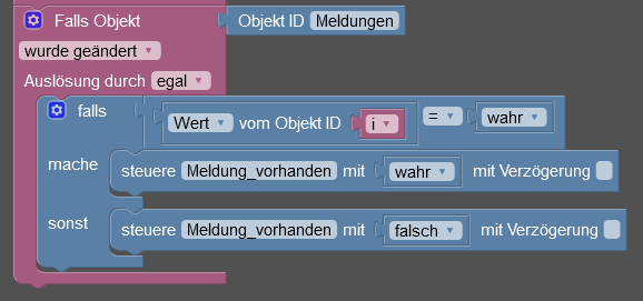

    Hallo, ich versuche mich gerade an einer Auzählung und möchte damit eine Meldeliste erzeugen.
    Anhand von einem Beispiel habe ich etwas ausprobiert, allerdings stimmt da noch etwas nicht.
    Eine Funktion unter Aufzählung habe ich erstellt und wird mir in Objekte enum angezeigt.
    Kann man den Inhalt eigentlich sehen ? Bei mir steht dort nichts ...
    Hier mein Blockly

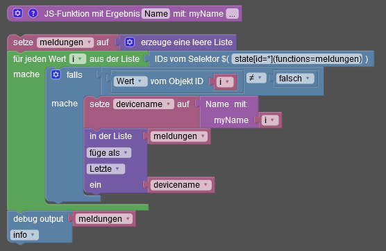

          OK, dann hier mal was zum Nachbauen und Testen.
          Getriggert wird so bei jedem Skriptstart - musst Du halt dann ggf. Deinen Triggerbaustein einfügen.
          In Baustein JS-Funktion mit Ergebnis wird folgendes eingetragen:
          return getObject(myName).common.name;
          einfach mal testen 😀

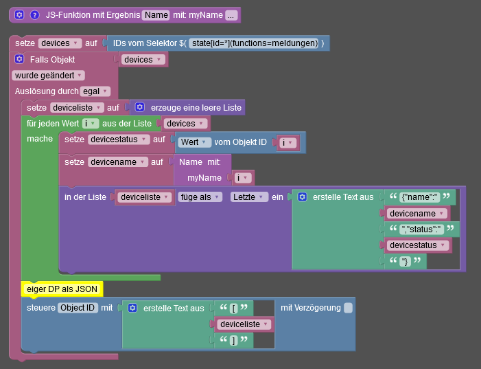

              @tourer4778 nicht "i" als Funktionsvariable:

                Okay, soweit habe ich dieses. Wie kann ich mir dieses nun in Vis anzeigen lassen ?
                EDIT:
                Habe mal etwas weiter probiert ...
                Jetzt muss ich die Aufteilung in Vis noch anpassen ...

                  Ich bekommen das mit der Aufteilung nicht hin :-(
                  jedes Zeichen wird mir in einer neuen Spalte angezeigt
                  Was mache ich falsch ?

                    Das ist ein Array und kein JSON
                    JSON besteht aus Name + Wert
                    [{"device":"sensor1"},{"device":"sensor2"}]

                      Wie @Codierknecht schon schrieb ist das ein Array.
                      Leg Dir einen eigenen DP im Format JSON an den Du dann wie folgt setzt:

                        Okay, danke Euch, es funktioniert :-)

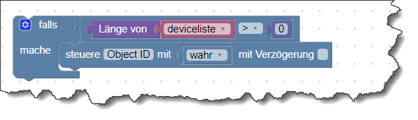

                        Aber eines bekomme ich noch nicht hin. Ich würde gerne ein DP True sezen, sobald eine Meldung anliegt.
                        Aber diese funktioniert nur mit einer meiner beiden Test DPs

                          Pack doch sowas hinter Deine Schleife:

                            Danke, so hat es funktioniert
