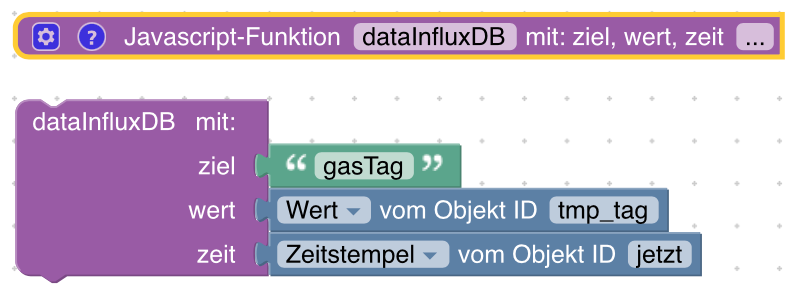

      Ich verschaffe mir die Kontrolle über das Schreiben der Werte in InfluxDB, indem ich die Daten selbst in die Datenbank schreibe. Auf diese Weise kann ich sie nicht nur vorab prüfen und korrigieren, darüber hinaus kann ich auch noch den Namen des Datenfeldes, Zeitpunkt, .. usw. angeben.
      Die Javascript-Funktion dataInfluxDB lautet in diesem Beispiel ..
      zeit=zeit-12*3600*1000 // Vortag 12:00 Uhr mittags
      sendTo('influxdb.0', 'storeState', {
          state: {ts: zeit, val: wert, ack: false, from: ziel}
      }, result => console.log('added'));
      Siehe GitHub!

        @cainam
        Siehe GitHub!

        @legro
        Finde ich sehr interessanter Ansatz, nur habe ich schon so viele Aufzeichnungen, wäre ein riesen aufwand das alles neu zu machen und ich möchte va. auch keine Lücken haben...
        Wie ist die Zeile 1 zu interpretieren, wenn ich da zB alle 1min eine aufzeichnung will, was gebe ich da ein?
        Und wo weis er welche Datenbank und welcher Meassurement (=Ziel?)

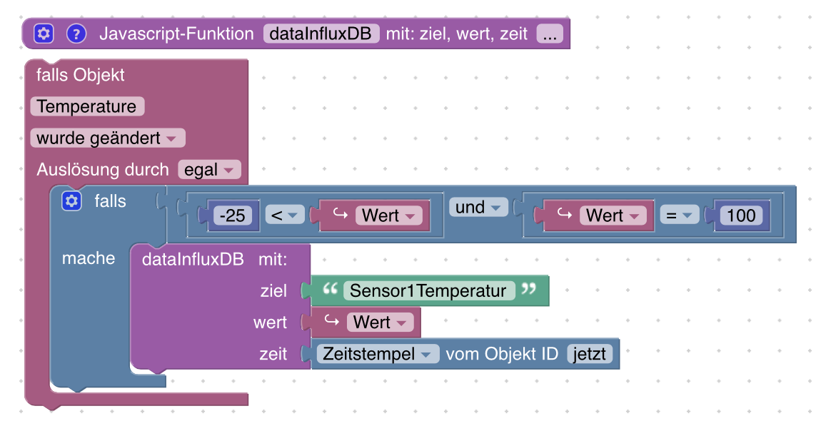

                      @cainam
                      Wie ich sehe, hast du ja viele Hinweise erhalten. Noch zwei Hinweise von mir.
                      In der Tat verwende ich einen eigenen Datenpunkt in 0_userdata, in dem ich die Werte von den Sensoren/Quellen einsammle. Ändert sich der Wert in diesem Datenpunkt, überprüfe/korrigiere/verwerfe ich diesen, bevor ich ihn in die Datenbank schreibe.
                      Das von mir auf GitHub verlinkte Beispiel, das ich zur Lösung herangezogen habe, enthält einen Fehler. Dort wird fälschlicherweise versucht ein Array [..] anstelle eines Objektes {..} zu übergeben. Die Codebeispiele von @paul53 und mir sind korrekt.
                      Raspberry Pi 5 mit 8GB + 120GB SSD + Coordinator COD-m + ioBroker ..

                        @cainam said in Falsche werte schon bei Aufzeichnung ausschliessen:
                        Wie ist die Zeile 1 zu interpretieren, ..
                        Das Beispiel stammt aus einem CRON-Job, der um 0:00 Uhr aktiv wird und Werte des vergangenen Tages abspeichern soll. Die erste Zeile bewirkt, dass der Zeitstempel des Datensatzes auf 12:00 Uhr des vergangenen Tages gesetzt wird; ohne diese Korrektur würde das Ganze ja dem Folgetag zugewiesen.
                        Mit der Angabe in ziel gibst du das gewünschte measurement nach deinen Wünschen vor. Wenn die zugehörige Datenreihe vorhanden ist, wird der Datenpunkt angefügt, im anderen Fall wird eine neue Datenreihe erzeugt.
                            @legro
                            passiert das realtime, dh sobald sich der datenwert ändert?
                            Wann das passiert, kannst du doch mit einem Trigger steuern; z.B.: Wenn der Wert im betreffenden Datenpunkt geändert/aktualisiert wird, löst der Trigger aus und du kannst die gewünschten Kontrollen durchführen lassen und die korrigierten Werte in die Datenbank schreiben.
                            In meinem Beispiel, aus dem ich das Ganze entnommen habe, geschieht das Ganze mittels eines CRON-Jobs.

                                  Wenn du, wie du schreibst, noch in den Anfängen steckst, warum verwendest du nicht Blockly? Da kannst du dir das Ganze bequem und schnell zusammenstellen. Mein nachfolgend dargestellter Vorschlag kommt gänzlich ohne zusätzliche Datenpunkte aus.
                                  Zum Eintragen in InfluxDB kommt die auf storeState basierende JavaScript-Funktion zur Anwendung, welche den gewünschten Wert in die Datenbank schreibt. Im Trigger wird die Meldung (Datenpunkt) des Sensors bewertet und nur dann in die Datenbank geschrieben, wenn der Wert zwischen -25 und 100 liegt.

                                    Danke tausend mal, eine Frage noch. Das JavaScript der function sieht so aus?
                                    L 1 Antwort Letzte Antwort

                                      @cainam
                                          state: {ts: 1589458809352, val: 123, ack: false, from: 'system.adapter.whatever.0', ...}
                                      Ausgangspunkt für meine Funktion ist die auf GitHub vorgestellte Funktion sendTo mit dem Parameter storeState, wie ich sie dir hier aus GitHub herauskopiert habe. Die falsche Klammersetzung und Adapterbezeichnung in diesem Beispiel habe ich hierbei schon korrigiert.
                                      Diese kannst du dir nach Belieben anpassen. Selbstverständlich kannst du auch meine (verkürzte) Version als Ausgangspunkt verwenden. Ob die array function in der 4.Zeile ggf. optional ist (also weggelassen werden kann), habe ich noch nicht ausprobiert.
                                      Den Parameter state in der 3.Zeile kannst du nach Belieben füllen. Das zweite Beispiel auf GitHub zeigt, dass du anstelle eines einzelnen Objektes auch ein ganzes Array [..] solcher state-Objekte übergeben kannst, die mittels eines einzigen Aufrufs als measurements in InfluxDB eingetragen werden.
                                      Viel Erfolg!
