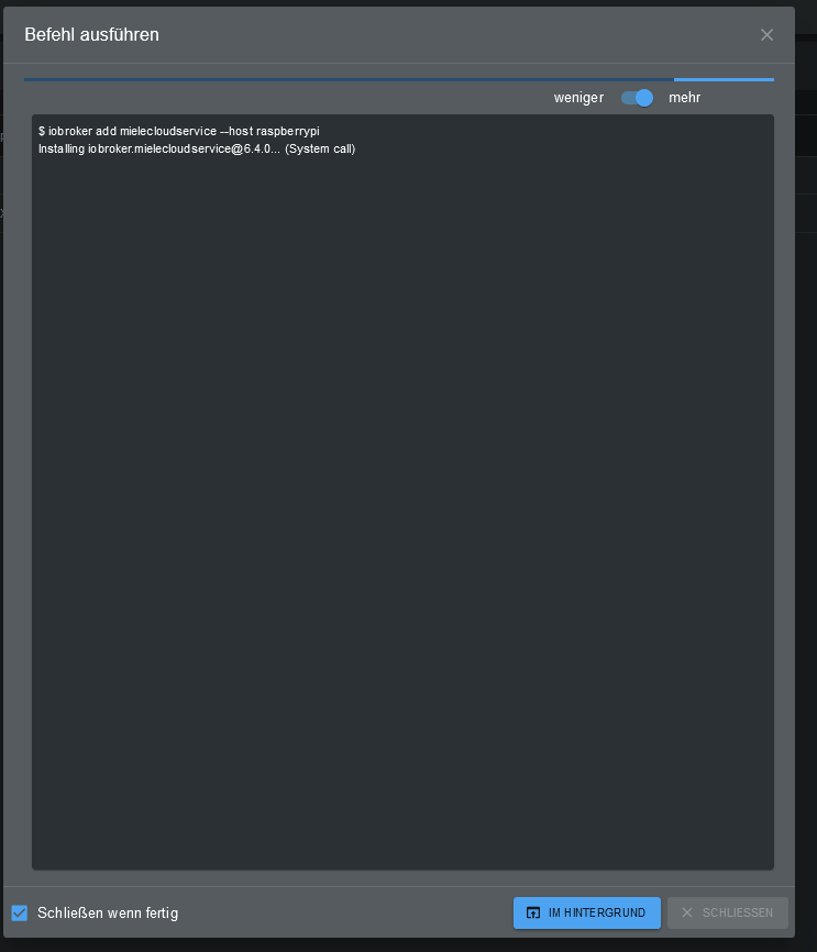

    Hallo ich muss dem Miele Adapter neu installieren... seit über 10 Minunten rödelt er da rum...das geht mir bei allen Sachen so...hat jemand eine Idee was das sein könnte?
    arteckA CodierknechtC Thomas BraunT 3 Antworten Letzte Antwort
    • G gluecksmann

      @gluecksmann npm veraltert ..dann braucht der länger

        @gluecksmann
        Deine Informationen sind etwas dürftig - da hat die Glaskugel Schwierigkeiten.
        Kann alles Mögliche sein. Ich tippe mal auf einen etwas schwachbrüstigen Raspi oder ein veraltetes System?
        Zeig doch erstmal, wie Dein System ausgestattet ist ...

          Bring dein System halt auf den aktuellen Stand. nodejs@16/npm@8 ist angesagt.

            • G gluecksmann
              @arteck
              Skript v.0.0.8

              @gluecksmann sagte in langsamer IObroker auf Raspberry:
              Swap: 99M 99M 0.0K
              was läuft da?
              der swap ist komplett verbraucht. Das bremst.
              G 1 Antwort Letzte Antwort
