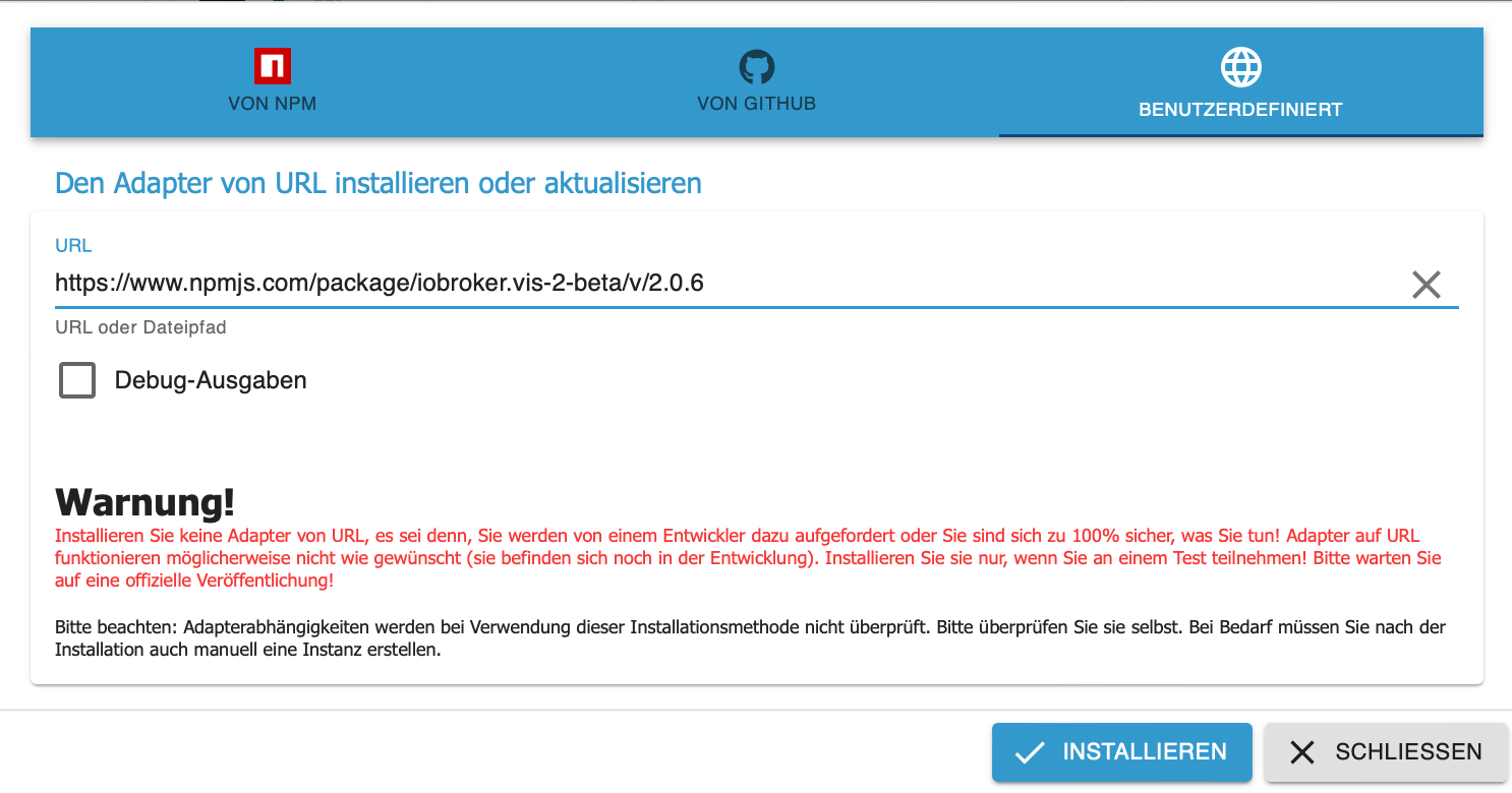

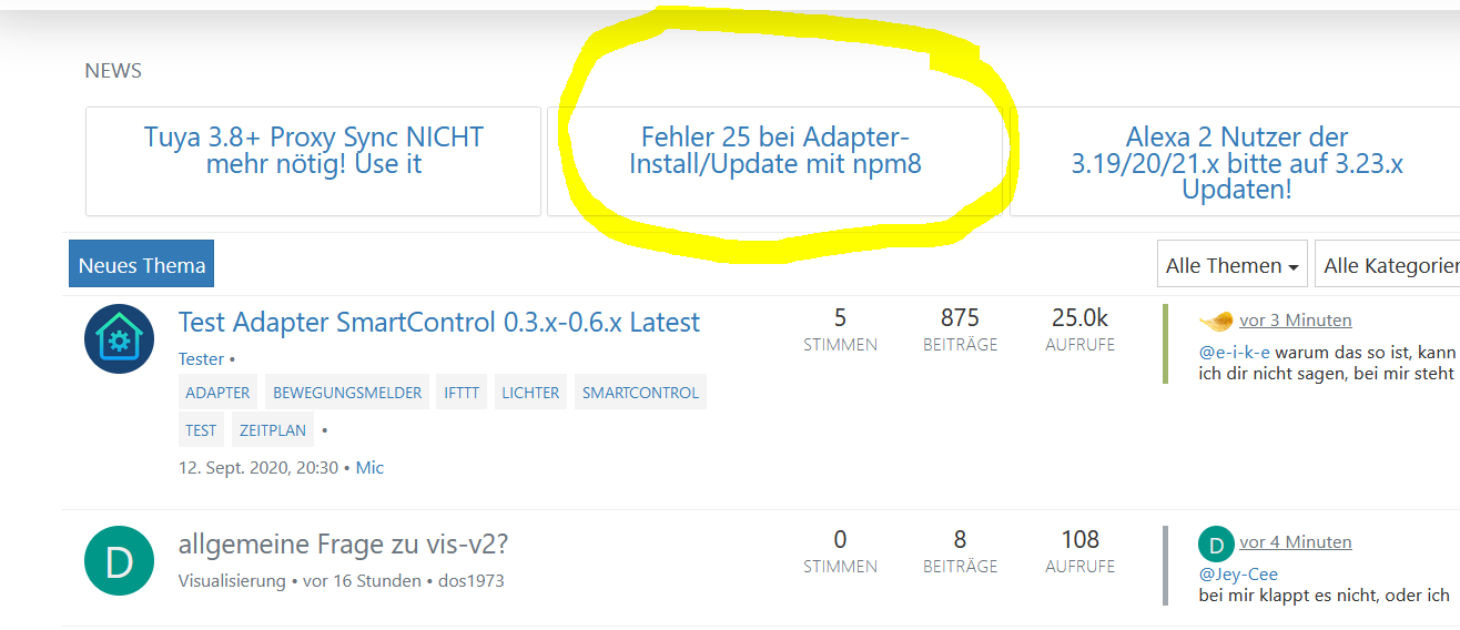

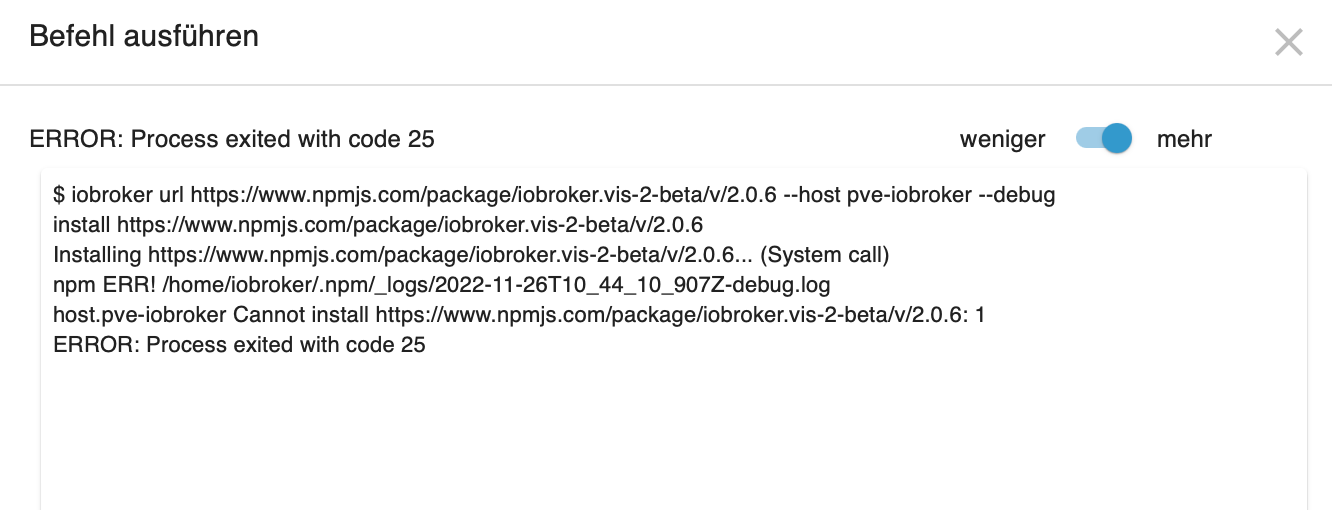

      @Jey-Cee

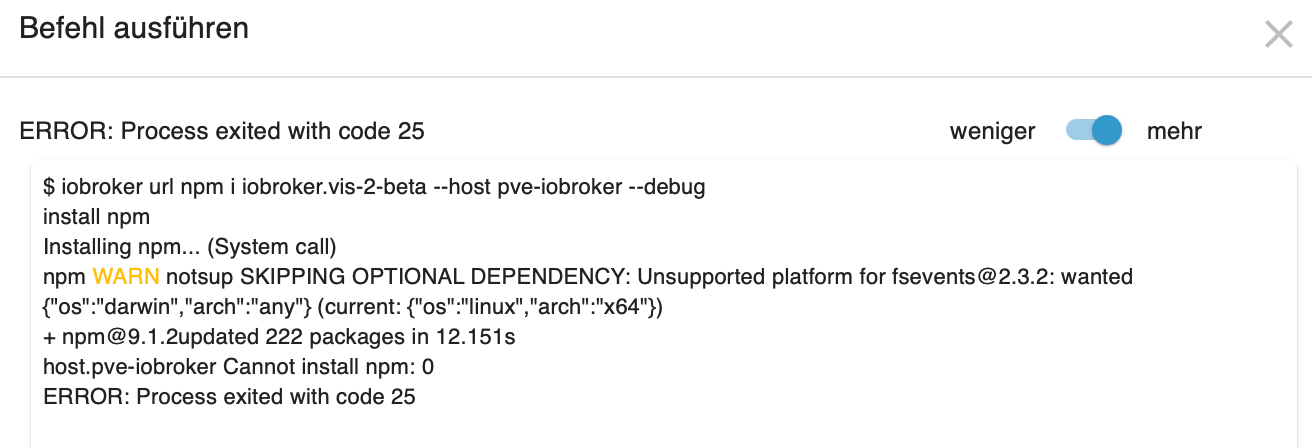

      bei mir klappt es nicht, oder ich mache etwas grundlegend falsch
      habe auch den diese Zeile verwendet.
      npm i iobroker.vis-2-beta

          dachte einfach über die shell und fertig, aber dem ist scheinbar nicht so,
          dos1973@pve-iobroker:~$ npm i iobroker.vis-2-beta
          npm WARN saveError ENOENT: no such file or directory, open '/home/dos1973/package.json'
          npm notice created a lockfile as package-lock.json. You should commit this file.
          npm WARN enoent ENOENT: no such file or directory, open '/home/dos1973/package.json'
          npm WARN dos1973 No description
          npm WARN dos1973 No repository field.
          npm WARN dos1973 No README data
          npm WARN dos1973 No license field.
          + iobroker.vis-2-beta@2.0.6
          added 28 packages from 66 contributors and audited 28 packages in 23.106s
          2 packages are looking for funding
            run `npm fund` for details
          found 0 vulnerabilities
          edit:
          hab es... vorher hier rein.
          cd /opt/iobroker

          @dos1973 sagte in allgemeine Frage zu vis-v2?:
          und dann
          edit:
          cd /opt/iobroker
          verstehe ich nicht ... denn die Ausgabe zeigt das du im falschen Verzeichniss stehst .
          Und wenn du etwas darüber installierst , dann mußt du die Instanz dann noch hinzufügen/erstellen .
              dann diese url setzen?
              https://www.npmjs.com/package/iobroker.vis-2-beta
              Ja, aber warum ist in deinem Screenshot ne andere zu sehen?
