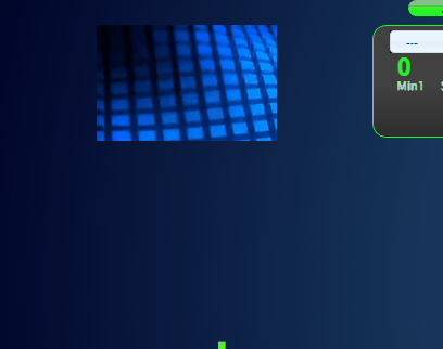

          @marcel-drzal
          z.b. ein standard html widget mit so einem eintrag
          <video controls autoplay  loop  src="http://192.168.178.59:8082/vis.0/armin/img/video_1.mp4"></video>
          das video mußt du mit dem dateimanager der vis hochladen - irgendwo unter dem vis.0 ordner

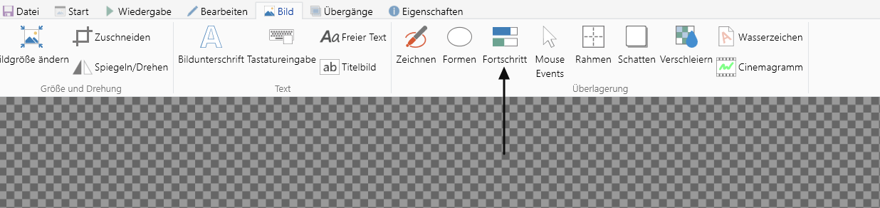

            @liv-in-sky
            wie hast denn die gelbe leiste unten gemacht?
            Danke.
            • bahnuhrB bahnuhr
              @liv-in-sky
              liv-in-skyL Offline
              liv-in-skyL Offline
              liv-in-sky

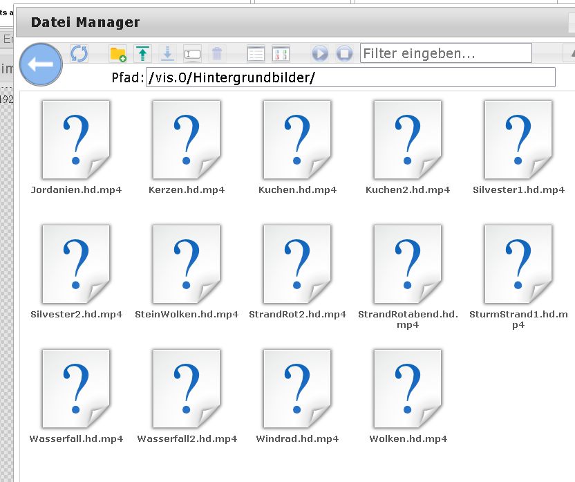

                @liv-in-sky sagte in Hintergrundbild MP4 Datei:
                ich Wollte das der Hintergrund sich wechseln und woher bekomme ich den Link her.
                Die Dateien habe ich abgelegt.
                Danke für euchr Hilfe

                  @marcel-drzal
                  kannst du auch einfach im browser testen
                  http://[deine-iob-server-ip-adresse]/vis.0/Hintergrundbilder/[Bilder/Moviename]
