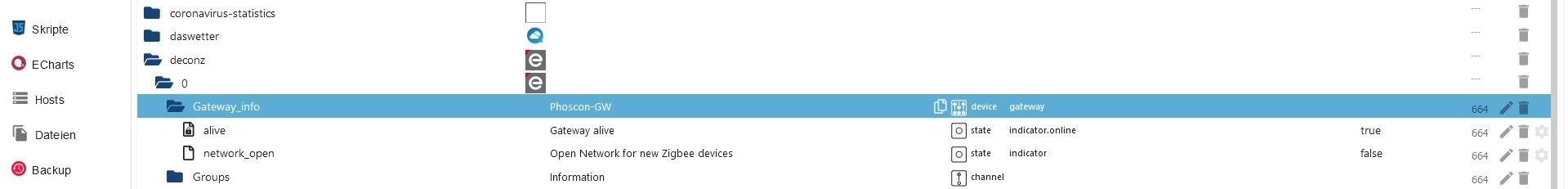

            @bob-der-1 ist common.type auf dem Aktuellen System vorhanden? Wie ist es auf dem Testsystem wo du das Backup eingespielt hast?

                @bob-der-1 sagte in Adapterprobleme deconz bzw. Repo für Updates:
                auf beiden Systemen nein auch auf dem Backup nicht!
                Sicher doch, im Screenshot sieht man doch das der type device ist.
                Das ist ist sicher ein Problem der Prüfung im JS-Controller. Gab schon öfter Meldungen der Art, wollte nur sicher gehen das nicht vielleicht doch was bei dir Kaputt gegangen ist im Objekt.

                  Ach so meintest du das...mein Fehler.
                  die Prüfung des JS Controllers sagst du....ok da kann ich dann eher nichts machen.
