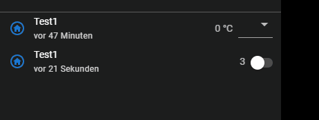

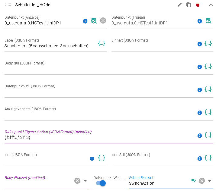

    Ich arbeite mich gerade in ioBroker und Jarvis ein, bin also noch Anfänger, habe aber über 20 Jahre Industrie-Automatisierung und Visualisierung hinter mir.
    Für die ersten Schritte wäre Jarvis die ideale Visu. gewesen. Aber ich hänge bereits an meinem ersten Schalter mit SwitchAction.
    Der Schalter soll beim Ausschalten den Wert 5 und beim Einschalten den Wert 3 übergeben.
    Hier der Datenpunkt:
    Ich kann zwar 1x einschalten (Wert wechselt von 5 nach 3), aber weder die Anzeige geht mit, noch kann ich zurückschalten.
    Habe bei Datenpunkt-Eigenschaft auch mit setOff/setOn probiert.
    {"off":5,"on":3,"setOff":5,"setOn":3}
    ohne Erfolg
    (ioBroker v6.2.23, jarvis v3.0.15)

      @hub01 Bei der SwitchAction klick mal auf b0403a8b-17e5-493d-b502-fdd384d3c05b-image.png
      Was steht da? val oder value? -> value

            @mcu
            komisch - das geht bei mir auch.
            3=off, 5=on
            ich brauch es aber andersrum
            5=off, 3=on
            und dann geht es nicht mehr, seltsame Sache

                @hub01 Stimmt. Habe ich auch noch nicht gehabt.
                Geht auch in v3.1.0-beta.31 nicht.
                Hab es aufgenommen.
                https://github.com/Zefau/ioBroker.jarvis/issues/2064
                Dann musst du solange erstmal mit einem alias-DP arbeiten.
                https://mcuiobroker.gitbook.io/jarvis-infos/tipps/adapter-spezifisch/alias#dp-mit-type-number-als-alias-type-boolean

                        Hat ein wenig gedauert, bis ich einen Alias anlegen konnte.
                        Die Beschreibung aus deinem Link passt nicht richtig zu meiner ioBroker Version (v6.2.23).
                        "read": "val==3?true:false",
                        "write": "val?3:5"
                        Damit funktioniert es jetzt.
                        Gleichzeitig ist auch das Problem mit ungültigen Werten (1,2,4, ...) behoben.
                        Danke für deine Hilfe
