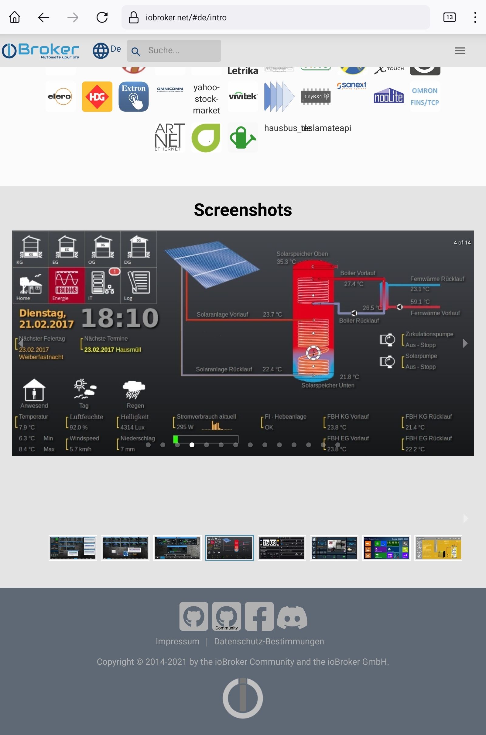

            @wrod
            sieh dir mal die startseite von iobroker.net an.
            da sind unten einige Beispiele.
            u.a.

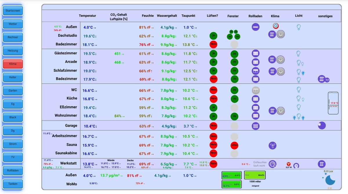

            oder meine vis mit den farblich je nach Wert ändernden Widgets
